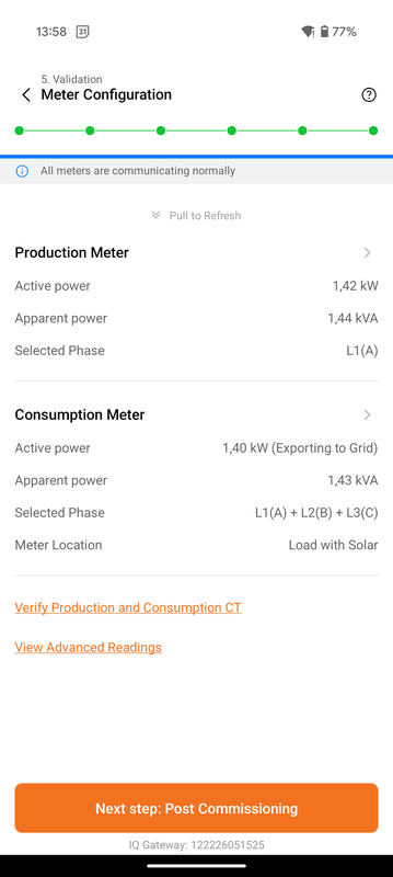

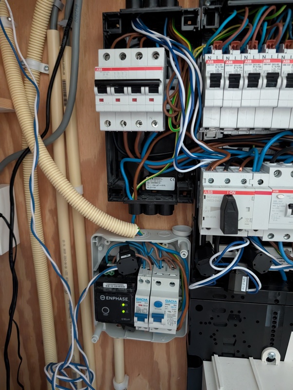

Mijn Enphase-systeem is een 1-fase systeem, maar het is aangesloten op een 3-fase meterkast.

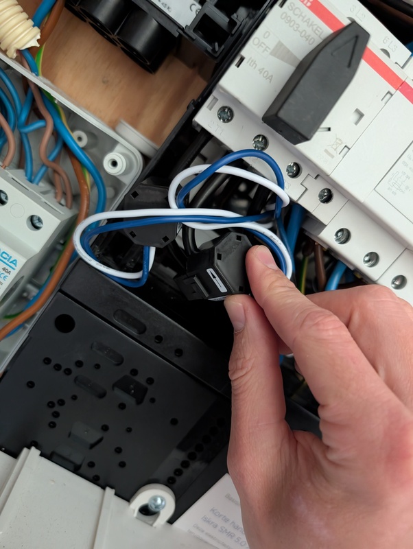

Ik heb inmiddels de meetsensoren (CT spoelen) aangesloten, maar het lijkt erop dat alleen fase 1 correct wordt uitgelezen, zowel qua verbruik als teruglevering. Fase 2 en 3 lijken geen meetgegevens te geven.
Voor zover ik kan zien, zijn de meetspoelen correct geplaatst en wijzen ze in de juiste richting.
Hierbij een aantal foto's ter illustratie:
Aansluiting van de meetspoelen:

Zo heb ik de meetspoelen aangesloten op de envoy:
Afbeeldingslocatie: https://tweakers.net/i/v7nC9lL_sb3C9Bh8O1l4tt5AsKM=/800x/filters:strip_icc():strip_exif()/f/image/LTLETFvBPC5d9bR0a3Cw9DLd.jpg?f=fotoalbum_large

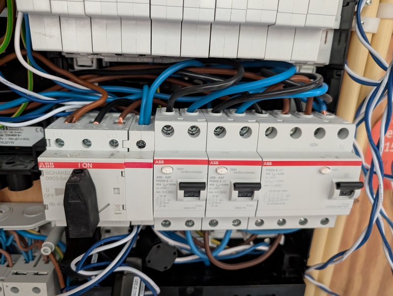

Overzicht van de meterkast:
Afbeeldingslocatie: https://tweakers.net/i/kfxG_zcO5w6kjLaWvkOJl3eZgbE=/x800/filters:strip_icc():strip_exif()/f/image/gch1p0UTB8O95ijvGqRudXoB.jpg?f=fotoalbum_large
Close-up waar de zonnepanelen binnenkomen:
Afbeeldingslocatie: https://tweakers.net/i/y5mHs4yOjVBBBm_zSj6jMLYNRTw=/x800/filters:strip_icc():strip_exif()/f/image/ViqJAB696j5EUxcnDP3UWRz0.jpg?f=fotoalbum_large
Close-up van de drie fasen:
Afbeeldingslocatie: https://tweakers.net/i/TjxoAptG9sRuPBt6UJPdz8qkmuM=/800x/filters:strip_icc():strip_exif()/f/image/GZyWKVVoEvF8wbBs0AKOgtwB.jpg?f=fotoalbum_large
Productie en consumptie in de Toolkit App
Afbeeldingslocatie: https://tweakers.net/i/_xxDoN0jAfKZKFT5wwdNTtazYyA=/x800/filters:strip_exif()/f/image/gvZnTnDkRGcMBfogoiItWskq.png?f=fotoalbum_large
Geavanceerde gegevens in de Toolkit App
Afbeeldingslocatie: https://tweakers.net/i/V4OIhP6GgGYHmahj_4wuK4aJGCM=/x800/filters:strip_exif()/f/image/IGa60RfcHYXxVCJQp8gJjnMm.png?f=fotoalbum_large
Ik heb al getest door de werkende CT-spoel van fase 1 tijdelijk op fase 2 aan te sluiten, maar ook dan wordt enkel fase 1 gemeten. Dat sluit dus een defecte spoel grotendeels uit.
Zou het ermee te maken kunnen hebben dat ik slechts op één fase teruglever? Of dat ik een kookgroep heb die over meerdere fasen verdeeld is? Of zie ik iets anders over het hoofd?

Je moet de envoy ook drie fase aansluiten, je ziet nu op fase 2 en fase 3 geen 230 Volt (VRMS) maar 6, nog wat.
Hij gebruikt de gemeten spanning op die fase voor de berekening van het vermogen.

Ah ik zie hem, helemaal over het hoofd gezien. Bedankt!
