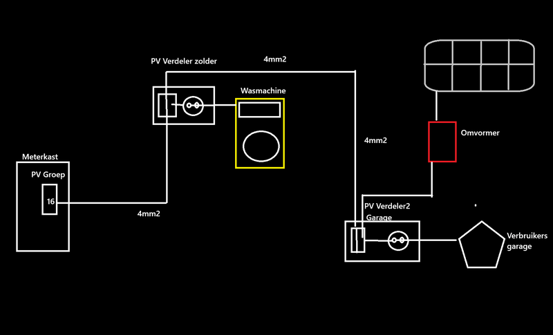

Is dit volgens de NEN toegestaan? Ik kan mij niet voorstellen dat er namelijk ergens dan meer dan 16A gaat lopen.
Situatie is dus nu
  • PV groep naar zolder, daar zit de wasmachine op de PV verdeler zijn stopcontact
  • PV groep gaat verder naar garage, daar ligt de omvormer en Solarpanelen
  • Ik zou daar graag een stopcontact in die groep willen omdat de huidige garage (oude) helemaal vol zit.
mag dit? Mijn huis-electricien zegt: nog nooit gezien, maar zou moeten werken (nooit meer dan 16A)
Afbeeldingslocatie: https://tweakers.net/i/FlpLzZign3qR-IAvxV0W25geNQw=/800x/filters:strip_exif()/f/image/aZptHVpgkRam8fjZVdccb0HH.png?f=fotoalbum_large

Blijkbaar is dit een hele rare vraag ;)

Servowire schreef op zondag 6 april 2025 @ 17:57:
In de titel staat 2 pv omvormers, maar er staat er maar eentje in je schema. Wel zie ik 2 pv verdelers.
Je wil dus 2 verdelers, met 1 omvormer?
Met een 16A in de groepenkast als startpunt?

FredvZ schreef op zondag 6 april 2025 @ 18:05:
Ja correct. 1 groep, met 2 PV verdelers en uiteindelijk een PV installatie.
