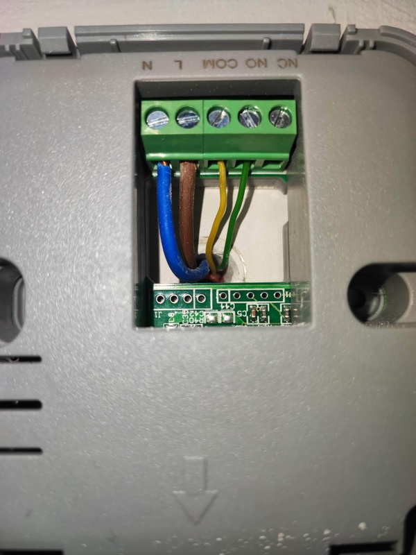

We zijn pas verhuisd naar ons nieuwe huis. Deze heeft een intergas HRE36/30 ketel.
Vanuit oude huis heb ik mijn Wifi Optima W exclusive thermostaat meegenomen.
Ontvanger van deze thermostaat was in het oude huis aangesloten als volgt: L en N hadden 220 spanning, en NO en COM waren aan ketel verbonden.
Afbeeldingslocatie: https://tweakers.net/i/l5tQGvVrNDTzmrEbHVWhsXqyXpo=/x800/filters:strip_icc():strip_exif()/f/image/08iD37HbOhf8TwaKoI91AhT9.jpg?f=fotoalbum_large
Heb jammer genoeg geen foto van oude ketelaansluiting gemaakt, dus mijn vraag is nu.
Moet ik COM en NO gewoon op aansluitpunten 11 en 12 (open therm) van de ketel aansluiten?
Of moet deze gewoon op aan en uit aangesloten worden?

Stekker van de ketel eruit, inderdaad op 11 en 12 aansluiten, stekker er weer in en dan zou die moeten werken.
Mocht dat niet werken, stekker van ketel er weer uit, aansluiting van 11-12 wijzigen naar 6-7, dan werkt het zeker.
En de RF verbinding zou zonder alteveel problemen moeten werken, als je maar zorgt dat je ontvanger minimaal 30cm van stroomaansluitingen en staal verwijderd is.

Geweldig. Thermostaat RF ontvanger aangesloten op 220v en aan de CV op pinnen 6 en 7 en alles werkt zoals het moet.
Was echt bang dat scherm de afstand niet naar zolder niet zou overbruggen maar gelukkig wel.
