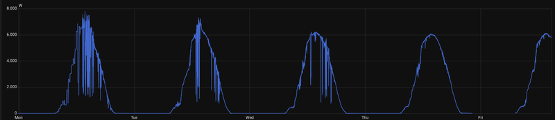

heb pas sinds een weekje zonnepanelen. Nu had ik maandag en dinsdag pieken van over de 7,5kW in de statistieken, maar vanaf woensdag komt het niet echt boven de 6kW uit.
Heeft iemand enig idee wat dat verschil kan veroorzaken? Het weer is van uit mijn perspectief een stuk beter (stralend blauw waar er maandag & dinsdag nog redelijk wat wolken waren).
Zijn 19x455WP panelen met SolarEdge optimizers.
Heb ze dinsdagavond nog wel schoongemaakt (met veel water afgespoeld).
Afbeeldingslocatie: https://tweakers.net/i/51xTJ-seIhWZj-HgJNBshRpemrY=/800x/filters:strip_exif()/f/image/jNr1eh4VNvKq8kvd5BRlE87H.png?f=fotoalbum_large.

Temperatuur.

Rendement van je panelen is hoger, wanneer de temperatuur lager is.

En vergeet de bewolking niet. Als de zon vrij op de panelen schijnt, en er hangen een paar wolken naast, dan werken de wolken als spiegels. Ik zie soms pieken die wel 25% hoger zijn dan wat ik op een normaal onbewolkte dag piek. Temperatuur speelt ook wel een rol maar dat verklaart de pieken niet.

Dat spiegelen op de wolken is wel een interessante. Zal dat eens in de gaten houden, verschil is wel aanzienlijk.

Als je 'live' het verbruik kan zien is het wel leuk om het te monitoren op een dag met geclusterde wolken, als je je verveelt oid :P
Over de hele dag genomen zal je minder opwekken omdat die wolken natuurlijk ook soms de zon blokkeren. Een sluier wolkje kan bij mij al zo 70% demping opleveren.

Die dippen waren wel aanzienlijk ja :D
Afbeeldingslocatie: https://tweakers.net/i/z56vmGvafo7RRXhDMiZiZ_FU-w8=/800x/filters:strip_exif()/f/image/Ycw7zN0AKV5XvNnRtWEBYUHd.png?f=fotoalbum_large

Afbeeldingslocatie: https://tweakers.net/i/aATPE-jr9ECvisCwjtSgiRZluHY=/fit-in/4000x4000/filters:no_upscale():strip_exif()/f/image/8lbMWDxqMk6X26Ei3xanN3r0.png?f=user_large
Hier een setje van mij, normaal doet die zo 650/660 Watt die week Max maar hier kan je zien dat bij het wegtrekken van de bewolking ie zelfs een 5 minuten gemiddelde haalde van 867W

De hoogste pieken krijg je tussen regenbuien door komende van het Noorden, tijdens een bui zorgt dat voor afkoeling van de panelen.. direkt ná de bui heb je vaak zeer schone en heldere lucht van de Noordelijke poolstreken, de output van de panelen kan even wel 20% hoger zijn (bij juiste ligging) dan het opgegeven paneel vermogen.
