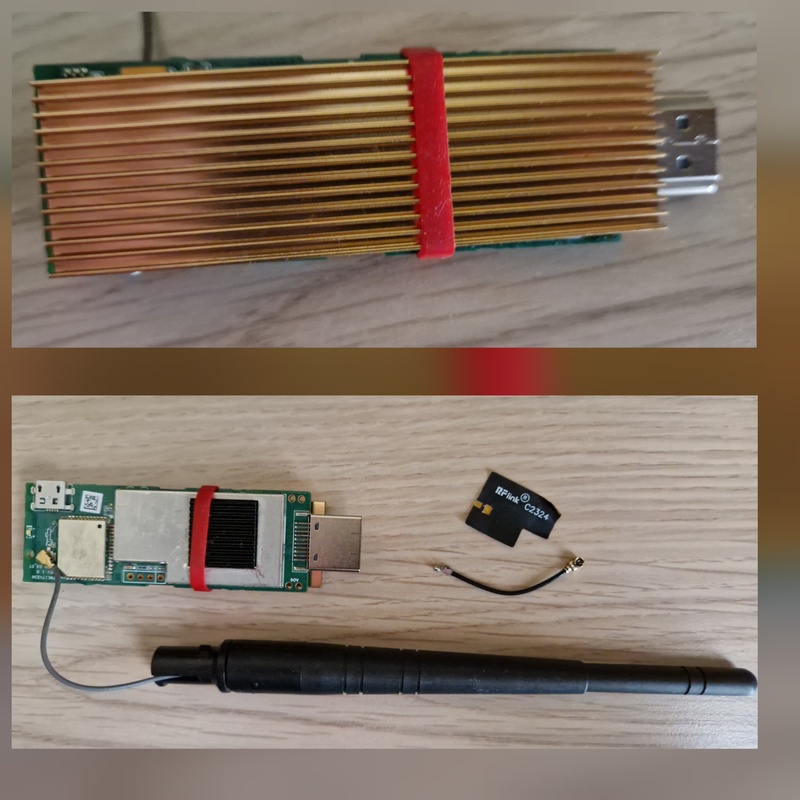

Oud topic, maar ik had hetzelfde probleem. Maar mocht iemand dit ooit nog lezen. De 1gb versie heeft een erg slechte antenne met een rf sticker eraan die vaak los komt. Je kan die weer proberen vast te maken maar beter is gewoon een antenne via bv ali exp te bestellen en als je toch bezig bent 1of2 koelblokken erbij. Dat gooi je dan ergens achter de tv, want mooi is het natuurlijk niet. Afbeeldingslocatie: https://tweakers.net/i/xt7TqeiSZ9qutrs2SXuOyA3gIJc=/800x/filters:strip_icc():strip_exif()/f/image/YfMWs0Zc5o72q3rrImFDmdMy.jpg?f=fotoalbum_large
