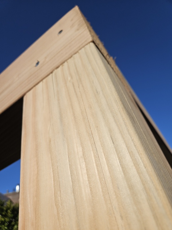

De hoekverbinding van de pergola is een ringbalk zwevend bevestigd met 2 tellerkop schroeven aan de andere ringbalk. Dit lijkt mij niet gangbaar of wel? Moet de balk niet met inkepingen halfhouts bevestigd worden? Of moet er een hoekprofiel opgezet worden voor versteviging? Of is dit normaal bij een pergola om het zo te bevestigen? Is zwevend voor een pergola voldoende? Het gaat om een douglasbalk van 15x15 met lengte van 2,5 m.

Normaal zou ik de balken inkepen, boren en lange houten pluggen er in slaan, dan heb je niet eens schroeven nodig.......

Afbeeldingslocatie: https://tweakers.net/i/wEZqN8q1Nb-i-hRMKPICO7ZTGSA=/x800/filters:strip_icc():strip_exif()/f/image/ZqyXG9NWTWgjeM2ZirNPqBjO.jpg?f=fotoalbum_large
Afbeeldingslocatie: https://tweakers.net/i/WHwYTKK_7mlvUiWwaO7ChwUme94=/x800/filters:strip_icc():strip_exif()/f/image/glA5ww6DGACJAYLsmlcBGBOe.jpg?f=fotoalbum_large

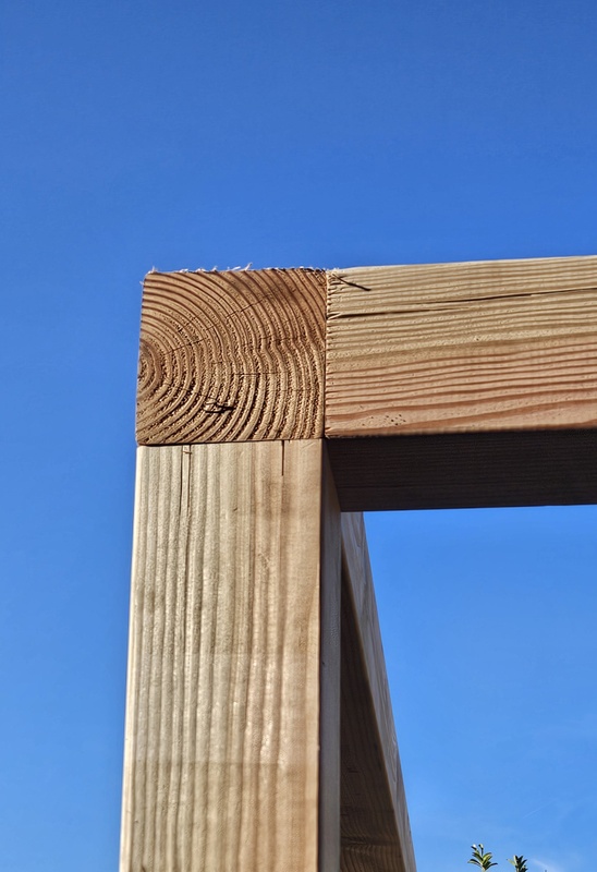

Dat lijkt me geen handige constructie.

Afbeeldingslocatie: https://tweakers.net/i/-2ZevRS5l8M2QFk7BZzTf3ysUhA=/x800/filters:strip_icc():strip_exif()/f/image/3txd6Zcfi3LxKnwPu2vjDGYX.jpg?f=fotoalbum_large
Afbeeldingslocatie: https://tweakers.net/i/TGxm5907Vc5PxboMYhtXWdsSRQs=/x800/filters:strip_icc():strip_exif()/f/image/oVkgf8v0es7GXpq3v5E1R78n.jpg?f=fotoalbum_large

Tsja meneer, het zit toch vast? En u gaat er geen bloempotjes aan hangen toch? Of een plant tegenaan laten groeien? Zolang je er niet aankomt blijft het wel zitten.

Dit is gedaan door "vakmensen". Maar ik als leek had hier mijn bedenkingen bij. We wilden ook nog een hangstoel aan deze balk hangen.

Als je hier wat aan gaat hangen dan zou ik in ieder geval een paar steunbalkjes in een hoek van 45 graden op alle hoeken zetten want die vrijhangende balk gaat (zeker met een hangstoel er aan) op den duur losraken.

Die schroeven hebben helemaal geen goede grip in end-grain. Niet handig inderdaad.
Maargoed, de balken zijn nu te kort om het goed te doen, dus ik zou een dikke stalen hoek er onder schroeven.

Dit is geen enkel probleem als de schroeven flink lang zijn (denk aan 260mm oid).
Bron: Mijzelf. Ik heb ook Douglas zo bevestigd en dat zijn balken van 60x150.

Nee dit wil je niet zo, dat het blijft hangen wil nog niet zeggen dat het goed en robuust is.
Ik snap die mensen ook nooit die dit zo opleveren, dat wil je toch niet uitstralen als bedrijf.
Wel de vraag wat er is afgesproken.
Als je bent gaan kruidenieren en de goedkoopste hebt gepakt, is de kans natuurlijk groot dat je een Picobello figuur tegenkomt.
Ik zou hier geen vertrouwen in hebben in ieder geval. Zeker niet als je dit ook nog gaat belasten.
Zet er in ieder geval wat schoren tussen, en ik zou er een driehoekverbinding tussen zetten.

Staat hier al ruim vijf jaar op een vergelijkbare manier. Wel met de kanttekening dat wij een stoel aan de balk hebben hangen die op de palen ligt. De "zwevende balk" is gewoon een stuk van 2-3 meter waar een blauwe regen overheen groeit.
Zit overigens vast met 8x200 of 8x220mm tellerkop schroeven, geen idee meer wat de lengte precies was. Weet alleen nog dat de draad volledig in de achterste balk zit.

Tja, als je niet al te gek doet zal het wellicht best goed gaan voor een bepaalde tijd.
Maar ik zal niet gaan zitten in die stoel, en iets met kinderen die krijgen alles stuk ;) .
Ik ben vooral benieuwd naar de stijfheid van de constructie. Als dit het is en je hangt er een stoel aan die heen en weer gaat, moet het bewegen. En over de tijd heen krijg je steeds meer speling.
Om die reden plaats je ook de schoren, om meer stijfheid te creëren.
En voor een betere draagkracht hadden ze het gewoon een halfhoutverbinding moeten maken. Dat kan prima met balken van 150mm over een lengte van 2500mm.

Er worden trapgaten e.d. met dit soort schroeven gemaakt. ze vervangen dan balkschoenen, balkdragers, gording dragers etc. Sterker dan nodig kan altijd , maar dat hoeft een aannemer natuurlijk niet doen als je die opdracht niet hebt gegeven (doe maar een pergolaatje). je mag en kan met dit soort schroeven rekenen dus dit is in basis gewoon legaal. Er is bouwkundig geen enkele reden om deze balk bij een pergola steviger te maken dan nodig. voor "in de lucht hangen" is al snel vodoende. Als het besteld is om een schommel aan te hangen of een balklaag op te leggen kan het zijn dat het niet voldoed. Maar als daar nooit over gesproken is, dan krijg je wat je krijgt en daar moet je het dan mee doen. verstevigen kan altijd, maar indien mogelijk zou ik de balken omdraaien of de stoel aan de andere balk hangen. Als daar wel over is gesproken mag je de aannemer gerust wat vragen stellen.
