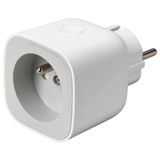

Gardena Pomp op Ikea Inspeling Stekker
Heb een Gardena 4200 pomp deze schakel ik binnen Home Assistant middels een Hue Plug in en uit, ook met een schema. Moet nog weersafhankelijk. Ooit. ;)
Werkt prima, alleen meet de Hue Plug zie ik geen verbruik jammer genoeg.
De pomp geeft aan 600W, dus logischer wijs, als deze is ingeschakeld, is het verbruik 600W (lijkt mij).
Het bouwt niet op vermoed ik. Gelijk 600W.
Echter heb ik nog een Ikea Inspeling Plug over. Deze kan maximaal 3680W (16A) aan, met een motor load van 300W.
Over dat laatste vraag ik me dus af of het veilig is om de Ikea plug in te zetten, of dat ik dat beter niet kan doen. Wie kan het voor mij toelichten?
Alternatief is misschien binnen Home Assistant via PowerCalc voor deze specifieke Hue Plug dan inregelen dat als deze actief is, er 600W doorheen gaat.
Overigens kan ik voor de Hue Plug niks vinden qua motor load. En 't gaat al ruim een jaar goed.

@Verwijderd waar komt de motor load van 300W vandaan?

@rens-br specs van het beestje.
Motoren neigen gigantisch te pieken qua stroom bij het inschakelen, gemakkelijk een veelvoud van het (normale) verbruik dan wanneer de motor eenmaal op toeren is. En daar zijn zulke blokjes niet echt op berekend.

rens-br schreef op vrijdag 4 april 2025 @ 11:44:
Kwam dat niet zo snel tegen op de website van Ikea.
https://www.ikea.com/nl/n...nitor__AA-2416441-6-2.pdf
Foto op Z2MQTT toont het ook op de faceplate. :)

@D4NG3R duidelijk niet goed gekeken dus. @Verwijderd met een 600W motor zou ik het persoonlijk niet aandurven. Grote kans dat op gegeven moment het relais in de plug kapot gaat.

@D4NG3R Ik verwacht eerder dat de pieken bij het uitschakelen slechter zijn.
Maar goed, ja, er is een kans dat de plug dat op termijn niet zo leuk vind. Maar Hue zegt het misschien niet, maar die heeft echt hetzelfde risico. Dus als die al een tijd werkt zou ik het net zo aandurven met de Ikea plug.

Septillion schreef op vrijdag 4 april 2025 @ 12:32:
Bij het inschakelen is de stroom heel hoog, kan de boel nogal stevig doen opwarmen. Bij het uitschakelen zit je met een gigantische piek in de spanning, wat voor spanningsbogen kan zorgen.
Beide zullen funest zijn over langere periodes. :P

@D4NG3R Bij inschakelen is de stroom wel hoger, maar in principe wel pas na het sluiten van het contact (door de inductie). Maar mja, het zou nog kunnen denderen. Dus ja, beide zullen niet geweldig zijn.
Maar zoals gezegd verwacht ik geen wonderen van het relais in de Hue. Ook die zal aardig aan slijtage onderhevig zijn.
Als ik het zo lees, heb ik geluk dat het al een jaar prima gaat met de hue plug. De gok kan ik nemen met de Ikea variant. Zolang het werkt, werkt het.
Beide stacken wordt em niet. Die ruimte is er niet in het buiten kastje waar de stekker zit.
De vraag die nu bij mij bovenkomt is dan wel, welke zigbee smartplug met energie meting zou het wel veilig kunnen?
(En anders toch maar de PowerCalc oplossing).

D4NG3R schreef op vrijdag 4 april 2025 @ 11:48:
De Nederlandse versie heeft dat niet, althans ben ik nog niet tegen gekomen.
Afbeeldingslocatie: https://tweakers.net/i/YQmd6Sihey_zaYBR-tyUQi_Azdg=/800x/filters:strip_exif()/f/image/8UN36vaWkFmQP4ggU8qPbzd1.png?f=fotoalbum_large
