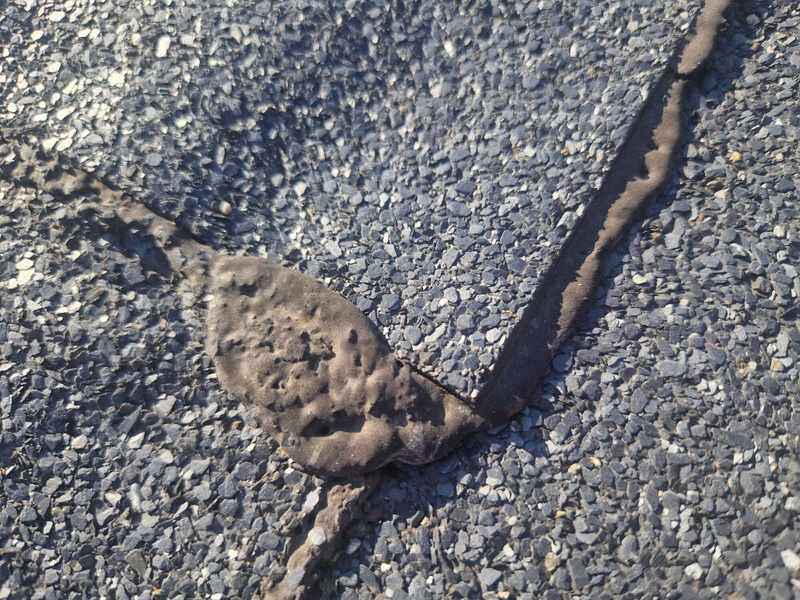

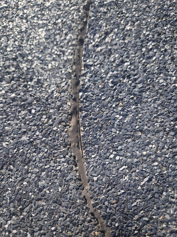

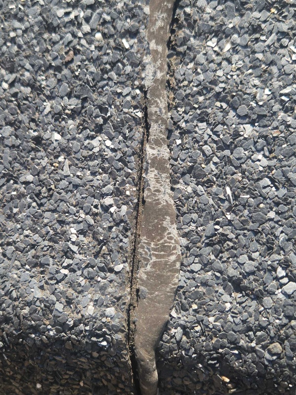

Zou iemand mij kunnen vertellen of dat onderstaande normaal is.
Tussen het bitumen en de aanhechting (is dit teer? Iets anders?) zie je dat deze door het uitzetten en krimpen scheurtjes vertoont. Heeft dit impact op de waterdichtheid van het dak of is dit volkomen normaal en lekker zo laten?
Afbeeldingslocatie: https://tweakers.net/i/92kyBfO7wBqzelwBiIv7fJzIob0=/x800/filters:strip_icc():strip_exif()/f/image/myekLluIiSlvhmhQv6RKllOO.jpg?f=fotoalbum_large
Afbeeldingslocatie: https://tweakers.net/i/BhKfEhvHrtXJDaqmFG-QugjVOKs=/x800/filters:strip_icc():strip_exif()/f/image/6OU4x8Ybm8W4Ijp7lpEGEA32.jpg?f=fotoalbum_large
Afbeeldingslocatie: https://tweakers.net/i/eKe7U2NxzjdV2ss0x9HibLZupkg=/x800/filters:strip_icc():strip_exif()/f/image/GlCs4pNW4yURDEXmp6zTWAir.jpg?f=fotoalbum_large
Afbeeldingslocatie: https://tweakers.net/i/UFXfkONPFV3XqWBo4HcgCQWO8dc=/800x/filters:strip_icc():strip_exif()/f/image/OQiK7sDeRS0kIo4fkyDe15r1.jpg?f=fotoalbum_large
  • PinusRigida
  • Laatst online: 07-08 12:57
PinusRigida
I put the p in pool.
Disclaimer: geen expert, gewoon iemand die ook een stuk plat dak met bitumen heeft.
Het lijkt me niet de bedoeling dat je barsten krijgt en dat zou idd. de waterdichtheid van je dak kunnen aantasten.
Op basis van de foto's lijkt dit een soort bitumenlijm te zijn. (bitumen kunnen aan elkaar gebrand worden maar ook gelijmd worden) en in principe, als dat goed gedaan is, zou dit waterdicht moeten zijn.
Ik denk dat gelijmde delen elkaar ook moeten overlappen, dat lijkt op de laatste foto, hoewel het er slordig uitziet, wel het geval te zijn...
...maar de eerste 3 foto's baren me zorgen: dit lijken geen overlappende delen te zijn, het lijkt erop dat ze een centimeter of zo te kort kwamen en dan maar wily-nilly de vrije ruimte opgevuld hebben met lijm, dat is beginnen uitzetten en krimpen door temperatuurwerking en nu barsten vertoont.
Ik zou dit vrij dringend door een -goeie!- dakbedekker laten nakijken voordat je vocht in je plafond en muren krijgt.

Overlap op de 1e 3 foto's is alleen nog groter dan bij de 4e foto. Deze zie je daarom ook niet erop. Het bithmen is gebrand.

Het gebrande oppervlak is groter dan alleen dit randje. Kan dus nog vele jaren goed gaan
Lijkt me geen accuut iets als je geen problemen ervaart.

als je bitumen smelt bij het branden en dan aandrukt is dit toch gewoon een ril met gesmolten bitumenlaag die weggedrukt wordt bij het aandrukken? Daarmee zie je dat het hele stuk gebrand en dus dicht is.
Na een x aantal jaren gaat dat inderdaad scheuren maar dat betekend niet direct dat het lekken gaat.
