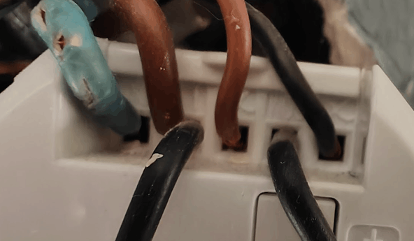

De Kaku schakelaar is als volgt aangesloten:
Afbeeldingslocatie: https://tweakers.net/i/4F61H2uJsDu_UVpndp1iK1kU6Uw=/fit-in/4000x4000/filters:no_upscale():strip_exif()/f/image/BKvXHgZ5bSNnOYTqiMSr2ahK.png?f=user_large

Wat hierbij opvalt is dat er een zwart kabeltje loopt van de L naar de COM aansluiting. Deze COM aansluiting heb ik niet bij de Shelly, dus zou het daarmee te maken kunnen hebben?

Ik zou beginnen die blauwe draad te vervangen, want die is zwaar beschadigd. Heb je deze buiten de Shelly om verbonden met zowel de zonwering als de netspanning?
