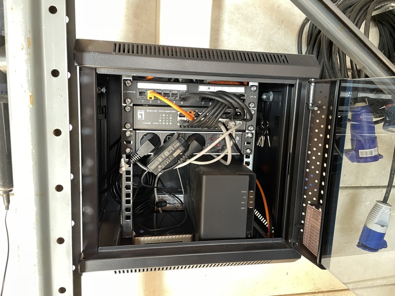

T.b.v. mijn thuiskantoor netwerk ben ik opzoek naar een switch met de volgende eigenschappen:
10 inch rackmount
Minimaal 12 UTP poorten
Gigabit op alle poorten
POE; minimaal 4 poorten, vermogen niet heel kritisch (accespoints en camera's)
Ingebouwde voeding (wenselijk; kan evt. met losse voeding)
Tot op heden vind ik alleen switches die 1 of meerdere eigenschappen missen, heeft iemand nog een suggestie?

Dank voor het meedenken, veel van de geopperde switches passen niet in een 10" rack. Hier ben ik qua ruimte wel aan gebonden en ook al van voorzien!
Afbeeldingslocatie: https://tweakers.net/i/xKiGBvQtNLiTBtIeuf1kqBlRVRk=/800x/filters:strip_icc():strip_exif()/f/image/0OG2BOuBzNvTZExsXnssWjTw.jpg?f=fotoalbum_large
De huidige 16 poorts switch zou ik dus willen vervangen voor een met POE.
De USW-Lite-16-POE lijkt als enige te voldoen met een legbord; wellicht moet ik mijn NAS dan verplaatsen. In dat scenario kan ik net zo goed een 10" poe switch met minimaal 4 poorten of POE injectoren toevoegen.

Deze uitvoering: Digitus DN-95358 lijkt ook te voldoen mits je de oren aanpast (dat heb ik bij de huidige switch ook gedaan). Kan niet echt beoordelen of de specificaties kloppen.
