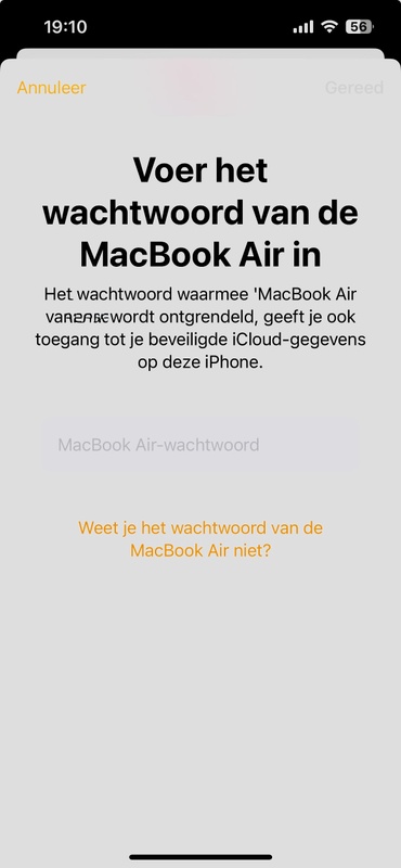

Afbeeldingslocatie: https://tweakers.net/i/YvlPoEm3Wj_nIMdvGDztDlOSOWg=/x800/filters:strip_icc():strip_exif()/f/image/l233R9huU6SJL3CNKxUwn4He.jpg?f=fotoalbum_large
Volgens had ik het mis en gaat het om het wachtwoord van de MacBook.

En wat gebeurt er als je op die link daaronder klikt met ‘ik weet het wachtwoord niet’?
  • L.N.
  • Laatst online: 16-09 20:18
Archer_VC10 schreef op woensdag 2 april 2025 @ 19:55:
Dan loop je vast, omdat er aangegeven wordt dat je de Macbook moet herinstalleren. Mijn schoonzus heeft de Macbook niet meer, dus herinstalleren is niet mogelijk.

ooh, dat is niet het apple id, maar het wachtwoord van de macbook zelf!
Dus het wachtwoord wat nodig was om de macbook te ontgrendelen, als je deze open deed.
