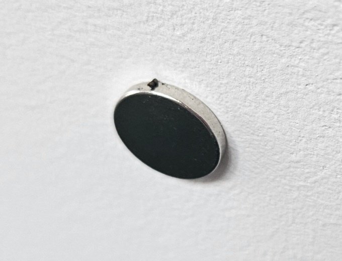

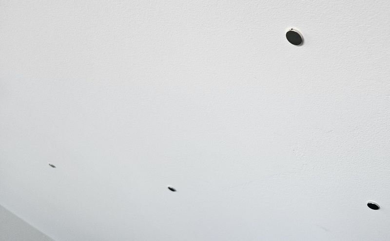

Eerst tegen de schuine wand een mastiekklos gekit en geschroefd.
Waar de latten achter de wand zaten had ik opgespoord met magneetjes.

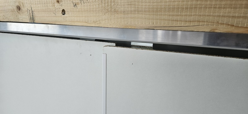

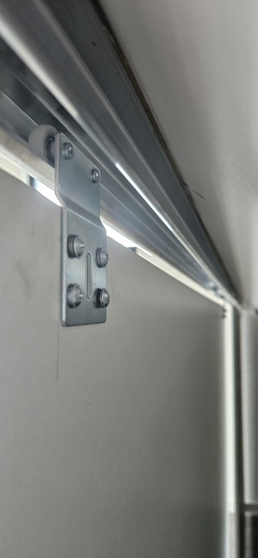

Onder mastiekklos dubbele rails gebruikt met de bijbehorende wieltjes.

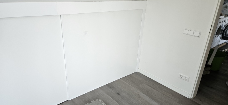

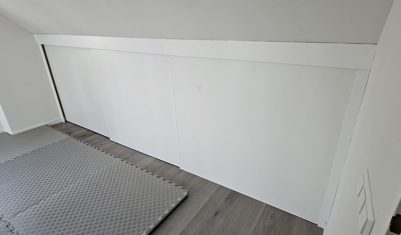

Daarna plint gekocht om de masttiekklos af te dekken evenals de zijkanten.
ook plastic u profielen om de ruwe spaanplaatkanten te bedekken aangebracht.
Tot slot alles gekit.
