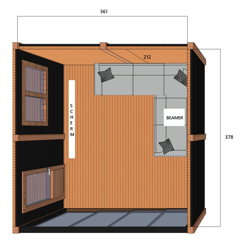

De ruimte waar de setup in moet komen is vrij beperkt ( bdh = 3,6m x 3,78m x 2,12m ). De afstand tussen de lens en het scherm zal naar verwachting 3,2m bedragen.
Situatieschets:
Afbeeldingslocatie: https://tweakers.net/i/Z3tke051NZy3glzhMSeEumRQuPk=/x800/filters:strip_exif()/f/image/TWZ3OTRSsV1gI9nsrhpDZbq2.png?f=fotoalbum_large

Gezien ik vrij beperkte montagemogelijkheden heb en liefst geen keystone gebruik, ben ik benieuwd naar welke modellen jullie zouden kiezen voor deze ruimte / budget. Daarmee hoop ik tevens inzicht te krijgen in het schermformaat wat ik uiteindelijk nodig heb.

Ja ip heel handig om met een av receiver te werken, daar komt alle audio en video binnen en van daaruit doe je 1 hdmi kabel naar de projector. En voor het geluid heb je dan luidsprekers die met een luidspreker kabel op de receiver aangesloten worden.
Maar zelfs tweede hands en stereo red je dat denk ik nog lastig met je budget.
Qua scherm zijn er ook vloer schermen die vanuit de vloer elektrisch omhoog komen. Wel iets prijziger dan schermen die aan het plafond hangen. Keystone is niet nodig als er voldoende lens shift voor handen is.
