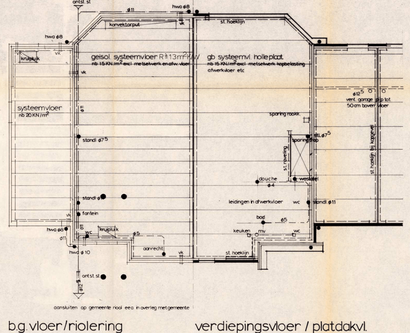

Huis uit 1994, 2-onder-1-kap. Ik wil een muurtje voor een gedeelte weghalen en op een paar plekken gaan inzagen (voor koelkast, vaatwasser en oven in te plaatsen).
De bouwtekeningen doen mij geloven dat het om een niet dragende muur gaat.
De bouwtekeningen: (let op, je ziet hier de 2 woningen op afgebeeld. Gespiegeld dus.)
De verdiepingsvloer heeft een gb systeemvloer holle plaat
Afbeeldingslocatie: https://tweakers.net/i/qNnclg_hIE2ThbUqkc9WI7-pjQ8=/800x/filters:strip_exif()/f/image/zYTu7sGX1k6dEcVPeMSPmtEY.png?f=fotoalbum_large
Afbeeldingslocatie: https://tweakers.net/i/LCyC_uDCuwL2iM0NEtYk-BRQKUg=/800x/filters:strip_exif()/f/image/NMC4EkLpln9YW1BPqXj0yH1z.png?f=fotoalbum_large
Afbeeldingslocatie: https://tweakers.net/i/HZXfsI6djIVEU80FSgc-RcPPPqs=/fit-in/4000x4000/filters:no_upscale():strip_exif()/f/image/ENIyN8Hbm3E1gXy2FdcBBFgV.png?f=user_large
In het rood gearceerd is de muur waar het over gaat op de begane grond. De bouwtekeningen zeggen mij dat de vloerplaten van de 1e verdieping van muur tot muur lopen en dat de muur daaronder die ik gedeeltelijk weg wil halen en in wil zagen (ytong/lichtgewicht, 8cm) niet dragend zijn. Klopt mijn gedachte?

Correcte gedachte. Dat soort muurtjes zijn in moderne woningen eigenlijk nooit dragend.
Je zou het makkelijk kunnen testen, ik gok dat als je bovenaan (bij de overgang muur/plafond) prikt, dat je dan in pur of schuim zal prikken.
Vaak zijn die muren later gebouwd en dan aan de bovenkant afgepurt en vervolgens gestuct.
Sowieso zijn dragende muren nooit 7cm dik als ze van gips/ytong zijn.

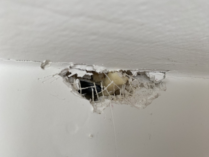

Test gedaan, PUR gevonden. Dank je voor de opheldering en bevestiging :).
