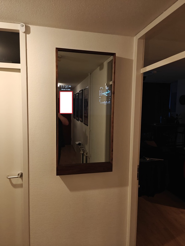

Okay, dus ik heb mijn langdurende project eindelijk afgemaakt:
Afbeeldingslocatie: https://tweakers.net/i/gvLb2BbnO5NswOhk5LQ2Oho1eNQ=/x800/filters:strip_icc():strip_exif()/f/image/r3FhbIaq0qMBQO7CrChtSxnm.jpg?f=fotoalbum_large
De lijst is handgemaakt door mijn lieftallige vriendin en haar zus als verjaardagscadeau, met als binnenmaat 110x55cm.
Eind van vorig jaar heb ik eerst een 4mm dikke plexiglazen plaat gekocht en doorkijkfolie die hiervoor geschikt zou moeten zijn. Helaas was dit echt een drama, moeilijk (voor mij iig) om te plakken, erg donkere en slechte spiegeling, ook enorm last van warping of miniscule vervormingen.
3 jaar geleden heb ik het al eens geprobeerd met een stuk van Pyrasied, maar die coating is enorm gevoelig en nog voordat ik een PoC af had stonden er al kleine krasjes in, niet houdbaar voor lange termijn gebruik dus.
Bij glas-star.de heb ik een op maat gemaakte Pilkington Mirroview besteld, deze afgelopen vrijdag mogen ontvangen en hoewel de prijs echt wel aan de hoge kant is, had het resultaat niet beter kunnen zijn.
Aan de binnenkant van het frame heb ik foamstrips geplakt zodat het glas niet op het hout ligt, en zelf kleine hoekbeugeltjes gemaakt met mn 3dprinter om het glas en het scherm in te klemmen.
Bij de lokale kantoorartikelenzaak een grote plaat dik zwart bindpapier gekocht om de rest van het glas af te dekken buiten het scherm om. Het scherm is trouwens een random BenQ van Marktplaats. Misschien dat ik ooit naar een OLED ga kijken om ook geen backlight bleed door de spiegel te hebben.
Momenteel zit er een Raspberry Pi 5B aan die TouchKio draait, TouchKio is ontworpen om een HomeAssistant dashboard(s) in kiosk te draaien en om zichzelf in de MQTT bus kenbaar te maken, dus is de RPi ook via HA te bedienen, en heb ik screenblanking geactiveerd op basis van een zigbee MMwave sensor, dus het scherm activeerd zodra er iemand voor de spiegel staat.
Momenteel bestaat mn dashboard uit niets meer dan een grote klok en de weers/neerslagvoorspelling, maar hier kan ik nog mee spelen.
Het gevaarte weegt ondertussen een kilo of 12, dus ik heb schoonzus even lief aangekeken om hanglatten op maat te zagen zodat de hele constructie strak en solide tegen de muur gemonteerd kan worden.

Beter laat dan nooit; het dashboard zelf is wat gewijzigd ondertussen, maar hij hangt al eventjes.
De hele unit weegt ongeveer een kilo of 10, dus heb een hanglat over de hele breedte van het frame aan de muur en in het frame gemaakt. De hoge onderkant van de spiegel valt over een lichtknop en een stopcontact. Lichtknop wordt niet gebruikt en het stopcontact is nu voor de spiegel, dus alles mooi uit het zicht.
Binnenkort ga ik wel het zwarte bindpapier op de achterkant vervangen door grijs of wit om de helderheid van de reflectie wat te verhogen. Momenteel spiegelt de spiegel wat donker en kwam ik tot de realisatie dat normale spiegels ook geen zwart maar lichter grijs gebruiken als hun coating aan de achterzijde.
Helaas zie je de backlight van het scherm redelijk goed en is er geen 24 inch OLED monitor te verkrijgen (het frame heeft de breedte van een 24 inch paneel). Toekomstmuziek voor als de prijzen zijn gekelderd: een 42 inch OLED tv in portrait mode erachter (bijna volledige dekking).
