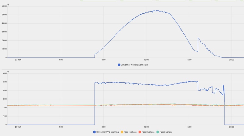

Kun je de netspanning er eens bij zetten? (En de waardes op de verticale as missen...)
Bij deze originele post aangepast, de verticale as was idd handig geweest :)

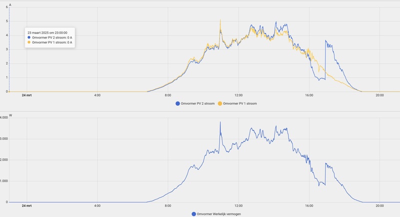

Even een andere dag genomen in combinatie met de stroom van kring 1 erbij.
Tegen 16u30 dalen en dan om 17u spring deze omhoog.
Nu wat me wel opvalt is dat bij de dagen dat de zon niet zo fel schijnt de curve van kring 1 en 2 dus gelijk zijn (geen drop en piek). dus puur straling waarop er energie wordt gegeven.

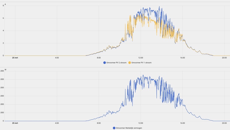

Ik heb eens aan het zoeken geweest naar een dag dat er wel zon is maar niet volledig op 25 maart.
Als je vergelijkt met kring 1 en 2 zijn ze nu wel gelijkend in stroom levering (spanning ligt hoger bij kring 2), maar heb je hier plots geen drop.

En op 24 Maart toch weer:
Afbeeldingslocatie: https://tweakers.net/i/RyQlG7_wCGQwu_ogUg9exx_6Vb4=/800x/filters:strip_icc():strip_exif()/f/image/MRemnCNnLoLn8PcrEoV8zCZ1.jpg?f=fotoalbum_large
Die drop en terug omhoog is 1 ding, maar die steile curve al van in de namiddag is iets dat ik niet begrijp. S'morgens bouwt deze op normaal en in de namiddag steil naar beneden om dan terug te komen in normale situatie. Je kan bijna er een lijn op tekenen om te zien hoe het normaal had moeten zijn.

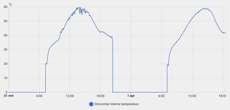

De omvormer hangt in de garage en daar is het gewoon temperatuur 16-18°, heb ook even gevoeld en voelt toch niet abnormaal warm ofzo. Nu ja het is niet dat ik ieder jaar voel hoe warm deze is :)
heb de entiteit gevonden van de interne temp.
Afbeeldingslocatie: https://tweakers.net/i/QjewEyvn3cY6X71rk6CQNZo2KnU=/800x/filters:strip_icc():strip_exif()/f/image/FvLsaGGBVVGp1UbOWtGh8Hdb.jpg?f=fotoalbum_large
De andere jaren heeft de omvormer wel normaal gewerkt zonder problemen.

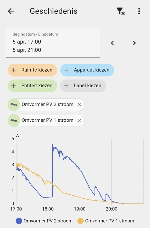

Nog eens aan het opvolgen en zie dat dit in de avond wederkerend is.
Als er schaduw zou zijn, zou dit toch niet zo reageren? Het is een open dak en voor de rest niets in de buurt.
