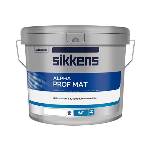

Afbeeldingslocatie: https://tweakers.net/i/8kJcs_LDKp_VmqEuOoAGI3JSv2c=/fit-in/4000x4000/filters:no_upscale():strip_exif()/f/image/0TGRpetz5eqt3SGLKEOrGDIw.png?f=user_large
Ik heb hier goede ervaringen mee.
1. muur vlak maken / gaten stoppen / schuren.
2. voorstrijk er op, merk doet er niet toe.
3. Sikkens Alpha Prof Mat.
Uiteraard als hobbyist maar een beperkte ervaring, maar dit gaf een prima resultaat.
