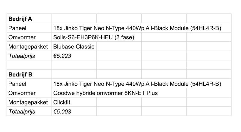

Reeds verkregen offertes
Op dit moment houden we onderstaande twee offertes over.
