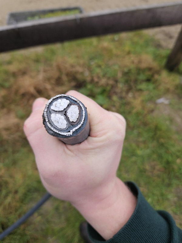

Beste medetweakers,
Voor het aansluiten van een vrij zware (letterlijk en figuurlijk) 25kw omvormer over een afstand van 70meter heb ik een stuk 3*35mm² aluminium grondkabel ingegraven:

Nu moet deze uiteraard ook goed afgemonteerd worden aan zowel de kant van de groepenkast als de kant van de omvormer. Met koper heb ik zat ervaring, maar nu hoor ik dat je met Alu extra voorzorgsmaatregelen moet nemen om oxidatie te voorkomen.
De klemmen waar de kabel in moet ondersteunen Alu tot 50mm²:
Afbeeldingslocatie: https://tweakers.net/i/hRrZkvzsdgMfsUSb2YOKVrqW5rE=/fit-in/4920x3264/filters:max_bytes(3145728):no_upscale():strip_icc():strip_exif()/f/image/mxTzvskM9zicjSCI0nA0zhyt.jpg?f=user_large
Hoe moet ik deze kabel verder behandelen? Gewoon dikke klodder siliconenvet en vastzetten op het aangegeven aandraaimoment?
Ik vind nogal wat tegenstrijdige info hierover, dus ik dacht vragen kan geen kwaad. Dank alvast!

Waarom volg je niet gewoon de handleiding van de klem?
https://www.sahkonumerot..../installationinstruction/
Pagina 2 is in het engels:
- zonder kabelschoen
- van te voren de sektorkabel beetje rond maken
- penetrox anti-corrosie pasta toepassen.

35 mm2 is prima. Geleidingspasta moet je hebben.
Ik zou dit willen krimpen overigens en niet schroeven.

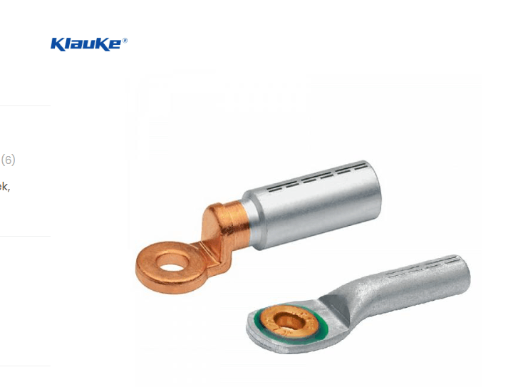

Enige juiste manier is kabelschoenen er op krimpen / persen. Heb je wel het juiste stuk gereedschap voor nodig.
Zie o.a.:
https://koppeltron.nl/aluminium-kabel/
https://koppeltron.nl/wp-...Montage-kabelschoenen.pdf

precies, als je op koper verder wil wel.

Dank voor alle antwoorden!
Ik had inderdaad de handleiding van de klem moeten opzoeken, dan had ik geweten dat ik Penetrox kan gebruiken in dit geval.
Ik ben bekend met de kabelschoenen van Intercable ( https://www.intercable-nl...zing-Aluminium-Kabels.pdf ) maar ik vind deze duur en onhandig. Dus als het met een beetje van die pasta ook kan, wil ik dat graag proberen. Het viel mij al op dat deze kabelschoenen standaard worden geleverd gevuld met een soort pasta, nu weet ik wat het is.
En vwb de keuring van de installatie, daar maak ik mij weinig zorgen over. Ik heb al genoeg PV installaties door de scope keuring heen geholpen. En ja ik bezit alle momentsleutels/schroevendraaiers, perstangen met de juiste bek etc. ;)
Nogmaals dank, ik heb een flesje Penetrox A13 besteld.
