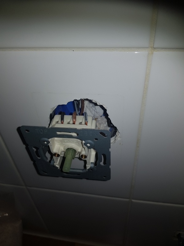

Ik heb in m'n huid een 3-standen-schakelaar voor de ventilatie van m'n huis.
Deze zit aangesloten op een zwarte, een bruine en een grijs-witte kabel.
Wat ik wil doen is deze vervangen met een Tuya-WIFI touch schakelaar.
Heeft iemand hier ervaring mee?
Op zich kan ik wel een Voltmeter lezen, dus als er ideeën zijn hoe ik dit aanvlieg kan dat ook.

Afbeeldingslocatie: https://tweakers.net/i/Iv96DHiK7dPscohdJl9M3rl6_78=/x800/filters:strip_icc():strip_exif()/f/image/VLQj9nBqhPGwrjde4E6zKWpZ.jpg?f=fotoalbum_large
Afbeeldingslocatie: https://tweakers.net/i/gwhI0fcehSQJMehkVhqDGIjHI_Y=/x800/filters:strip_icc():strip_exif()/f/image/lnvkja2zUlqhiiPaoQEK2jir.jpg?f=fotoalbum_large
Afbeeldingslocatie: https://tweakers.net/i/n7KWM7kH_ZNwEFJ9JJfJyUKIrnQ=/x800/filters:strip_icc():strip_exif()/f/image/1nPwilkXgqgrMG9TAxFoMzVn.jpg?f=fotoalbum_large
Afbeeldingslocatie: https://tweakers.net/i/AGkbOlqul-NivJ4hcpX2cKZ7cj4=/x800/filters:strip_icc():strip_exif()/f/image/sD6L2VacOkllohYjfqorajyp.jpg?f=fotoalbum_large
Afbeeldingslocatie: https://tweakers.net/i/_p9_uNFTkJTQdSRhcr7_nZ9I8bE=/x800/filters:strip_icc():strip_exif()/f/image/0CShvlVgdg0vqkc2QKrW6pHz.jpg?f=fotoalbum_large

Ik weet niet of Tuya er een heeft die dit echt kan. Op zich kan je gewoon een module met twee uitgangen plaatsen. Maar weet niet of je in Tuya kan kan zorgen dat er maximaal 1 uitgang actief is, laat staan dit als een fan te tonen.
Een moderne ventilatiebox kan er nog wel tegen dat beide uitgangen aan staan maar een oude niet. Andere kant, goed moment om de onzuinige box te vervangen.
Maar hier bij de schakelaar kan je eigenlijk wel vergeten. De standen ingangen van een moderne ventilatiebox vragen amper stroom dus kan je niet af met een N-loze.
Dus ook hier weer de tip, ga kijken bij de ventilatiebox zelf. Dat is vaak een veel makkelijkere plaats om iets van een module te plaatsen.

Ik doe dit met een zwave module ( maar kan ook met een Shelly 2PM) met 2 relays icm met homeassistant en wat automations. wanneer beide uit staan staat de ventilatie op stand 1. zet je het linker relay aan dan staat hij op stand 2 (en de andere relay uit). voor stand 3 zet ik dan relay links uit en relay rechts aan.
De aansturing gaat vervolgens via automations in homeassistant die ervoor zorgen dat beide relays nooit tegelijk aan staan. Je kiest dan een stand waar je heen wil en afhankelijk van de stand waar hij op dat moment staat zorgt hij dat hij daar komt.
Ik heb deze module in de ventilatiebox geplaatst. Dan heb je ook een nul draad als dat nodig is. je zou daar zelfs je huidige handschakelaar op aan kunnen sluiten, mocht dat nog wenselijk zijn. De draden lopen toch al tot in de ventilatiebox
