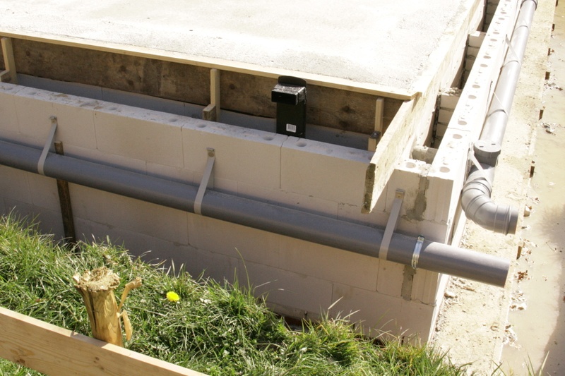

Er is een recente (actieve) topic over hetzelfde onderwerp in <bouwen en mobiliteit> toon eigen inzet, ik ga hier niet alles herhalen.
Echter...wat bij een nieuwbouw woning van belang is dat de grond direct rondom de woning nog vele centimeters zal in-klinken omdat dat daar de bouwput was gegraven.
Na dat het fundament gereed is wordt de put om het huis heen heen al snel volgegooid wordt met grond.
