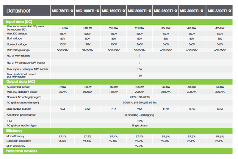

Ik wil 3 zonnepanelen (Sunport Power spp320m60) op een omvormer aansluiten en had daarvoor de Growatt MIC 1000 TL-X op het oog (heb al 2 Growatt omvormers staan en de prijs is aantrekkelijk). Nu geeft de webshop waar ik die besteld heb aan dat ze die niet op voorraad hebben, maar zonder meerprijs de Growatt MIC 2000 TL-X kunnen leveren. Het opstart voltage en MPPT bereik zijn hetzelfde (zie hieronder), maar het nominale voltage ligt een stuk hoger. Online lees ik dat aangeraden wordt om daar in de buurt te zitten, maar of en hoeveel impact dat op de efficiëntie heeft kan ik niet vinden.
Iemand een idee of de zwaardere omvormer prima is of dat ik toch beter de order kan annuleren en hem ergens anders kan bestellen?
Met 3 zonnepanelen zit ik op 97Vmpp, wat ook niet helemaal in de buurt van de 1000 komt (180V), maar bij de 750 (120V) krijg ik aftoppen omdat die maar 750W ac doet.

Ik weet niet of die kleine modellen werkelijk beter zijn bij laag voltage of dat het een trucje in de datasheet is. Zolang je dat niet weet zou ik geen 2 kW versie hangen.
Overigens, die 750W versie gaat alleen aftoppen met heel gunstig weer. Na afschaffing salderingsregeling ga je die energie toch zelden op dat moment terug willen leveren. Liever iets wat in de winter optimaal werkt dan iets wat in de zomer een klein beetje, op dat moment waardeloze energie extra levert. (ja het kan in een accu, maar die zal op zo`n dag ook al vol zitten met je andere PV energie)

Ik heb nog even gekeken bij amos en daar hebben ze het er over dat ze allemaal het zelfde zijn.
Enige verschil is dat de 2500-3300 4 bus condensators heeft en de 600-2000 er 2 heeft. Verder is er geen verschil.
Hier nog een Link kan je zelf oordelen

Dank voor de link. Intern gelijk, maar mogelijk dat er softwarematig nog wat verschil in zit. Dat zie je ook bij de 7 en 9kW J serie warmtepomp van Panasonic. Ben erg nog niet helemaal uit, maar alvast dank voor de info!

  • redbullwaning
  • Laatst online: 15-09 21:41
Sven1234 schreef op maandag 31 maart 2025 @ 13:10:
Ze hebben de zelfde firmware, ze zijn alleen begrenst op uitgangs vermogen.

Persoonlijk zou ik dan ook gewoon de 750W pakken. Deze is waarschijnlijk nog goedkoper dan de 1000W ook en meer dan zat. Gooi het maar eens in PVcalc, zal je zien dat het echt peanuts is op jaarbasis.
Het scheelt inderdaad maar 4% (40kWh) in jaar opbrengst door aftoppen bij de 750. 10 euro goedkoper, maar helaas is die ook niet op voorraad bij de webshop. Dank voor de link.
Met hetzelfde binnenwerk en firmware en alleen een ander begrensd uitgangsvermogen, zal het waarschijnlijk wel goed moeten komen met de 2000w variant die ze wel kunnen leveren.
