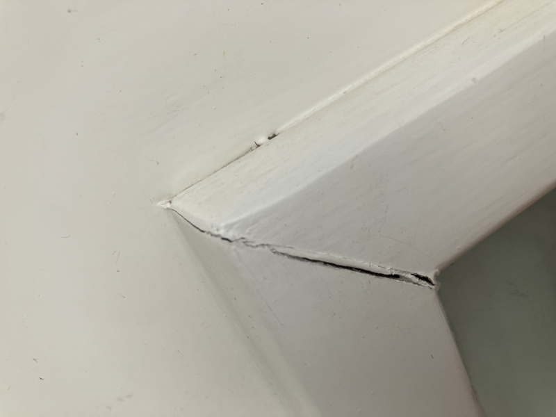

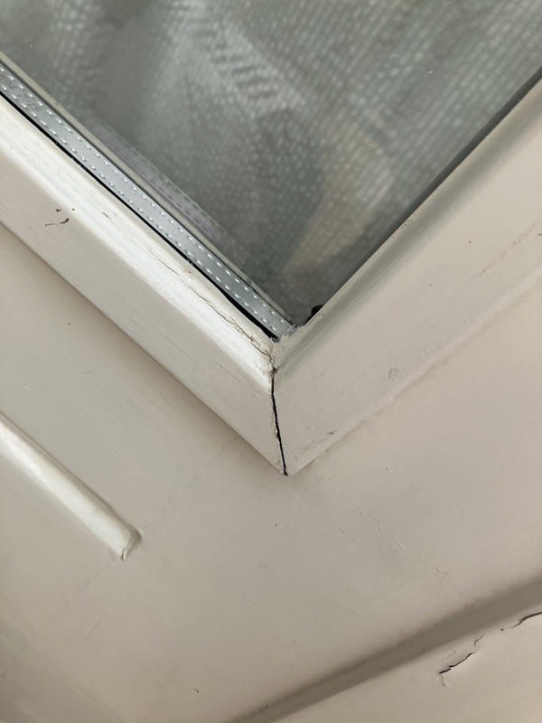

Mag ik jullie ook iets vragen? Ik heb opdek-glaslatten aan de buitenkant (verstek) en sommige zijn gaan kieren (andere alleen scheurtje in de verf bij de naden). Ik ben op zoek naar tips om dit op te lossen. Ik ben een leek, dus ik dacht bijvoorbeeld aan een flexibele epoxyplamuur. Maar ik kreeg ook de tip om Sikaflex 84uv+, sikaflex-221 of acrylaatkit te gebruiken. Maar ik zie door de bomen het bos niet meer. Graag tips!
- waarmee vul ik de scheurtjes aan de bovenkant
- waarmee vul ik de scheurtjes tussen de naden
- waarmee plamuur ik de kleinere scheurtjes op de naden (niet op de foto, beetje zoals op de tweede foto).

Merlevh schreef op zaterdag 18 juli 2026 @ 09:02:
Dat schilderwerk is nodig aan vervanging toe; op de laatste foto zie je het her en der afbladderen.
Vooral die glaslatten moet je goed schuren, en kijken of er niet al rot aanwezig is.
Op die laatste foto lijken er scheurtjes in te zitten.
En daarna de adviezen zoals hierboven gegeven opvolgens aangaande afwerking met o.a. kit.

De scheurtjes zitten in de verf op de kit. Hout is nergens rot. Op dat ene bladdertje na en dus scheurtjes in naden naast de kit zitten de deuren goed in de verf, ik vroeg me vooral af wat ik met die naadjes moet doen. Kit tussen die versteknaden uithalen is geen doen, het gaat om 1-3 mm.
Ik zou mij er niet erg druk over maken. Gewoon vullen met overschilderbare kit en lekker aflakken. Het zijn ook maar glaslatten
