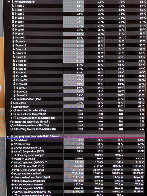

Hallo allemaal,
Ik heb een nieuwe i9 14900k CPU - maar het valt mij op dat de prestaties niet overeen komen met wat deze CPU zou moeten halen. Om te beginnen, mijn relevante PC specificaties:
Moederbord: ASUS Z790-E gaming wifi
RAM: Corsair vengeance RGB 6600MHZ 64GB
AIO: NZXT Kraken Elite 360
PSU: be quiet! Straight Power 12 1200W
Als ik via HWinfo informatie bekijk, zie ik dat mijn CPU maximaal 208W gebruikt. Dit is ondanks het feit dat ik PL1 en PL2 op 253W heb staan. Mijn CPU core/cache ratio current limit staat op 307A. Bovendien zijn mijn temperaturen ook gewoon prima: CPU cores/package rond de 70C gedurende de benchmarks, VRM ook prima rond de 50C. Ook toont Hwinfo dat mijn ''ring max VR voltage, ICCmax, PL4'' oorzaak is van een limiet, echter geeft hwinfo dit zelfs aan als ik geen benchmark run, maar de pc gewoon idle aan heb staan. Wat foto's van HWinfo zal ik toevoegen als bijlage.
Mijn BIOS settings zijn zoals hierboven ook beschreven, voornamelijk default: ik heb de nieuwste BIOS update.
Mijn cinebench R23 multi-core score is ook behoorlijk laag voor een 14900k, namelijk; 29000.
Het is mij een raadsel wat ik kan proberen om dit op te lossen en ik heb geen idee hoezo alle values er goed uit zien, maar de CPU toch niet zijn 253W wilt gebruiken en optimaal presteert.
Alvast super bedankt voor de hulp & mocht er meer info nodig zijn, geef ik dit graag.

Hey hey, bedankt voor je reactie en de links. Ik heb het allemaal bekeken maar helaas heeft het mij niet verder kunnen helpen, of het probleem verduidelijkt.
Het is zo verwarrend en een vriend van mij heeft dezelfde waardes (PL1 en PL2 253W en core current limit 307A - en hij behaalt wel gewoon netjes zijn 253W limiet (ondanks dat ook hij ''ring max VR voltage, ICCmax, PL4'' limit heeft). Het blijft voor mij een mysterie.

Yaksa schreef op zondag 30 maart 2025 @ 22:59:
Maar wat is nou eigenlijk het probleem?
Ik lees nergens dat je PC ondermaats presteert.
Presteert de PC bij diverse benchmark programma's minder dan je zou mogen verwachten?
In 3d mark is de multi-core score aan de lage kant, maar niet al te veel. Het is voornamelijk cinebench waar ik mijn stabiliteit en prestaties meet - en hier is mijn score 29k ipv rond de gemiddelde 35k (stock 14900k). In games ervaar ik geen problemen en lijkt alles stabiel (maar ik kan het niet echt benchmarken), maar het feit dat mijn power limit niet behaald wordt tijdens een full load, multi-core benchmark - is voor mij opvallend, er klopt daar iets niet/wordt daar iets gelimiteerd wat zorgt voor non-optimale stock prestaties.
En een vriend van mij (en zover ik heb kunnen onderzoeken, anderen online), behalen met dezelfde waarden (en zover we hebben kunnen vergelijken - zelfde bios settings) - wél zijn PL en scoort rond de 36k. Mijn vorige 14900k scoorde rond de 33k en haalde ook netjes de power limits (maar die bleek onder de getroffen 14th gen processors te vallen die defect zijn geraakt en is dus RMA-ed).

Hoi, bedankt voor je reactie. Ik ben mij inderdaad bewust dat de boost clocks niet hun maximale potentie behalen met deze instellingen, echter verklaart dit nog niet waarom mijn power limit ook niet behaald wordt en mijn score ook zo laag is. Zeker als ik het vergelijk met andere 14900k chips, inclusief die van een vriend van mij - die met deze values wél 253W PL bereiken (ondanks dat ook zij slechts boosten tot 5.1Ghz (all cores).

Bedankt, ik had dit inderdaad ook gevonden, maar ik heb het uiteindelijk niet geprobeerd omdat ik weet dat het ook in orde moet zijn zonder ''lite load'' aangezien dat een soort undervolting is. Net zo goed durf ik ook niet echt mijn voltages o.i.d aan te passen. De stock settings met de nieuwste bios zouden goed moeten zijn om de CPU PL te behalen en daar ook naar te scoren.
Ik ga nu AIDA64 downloaden en kijken of tijdens een stresstest, de wattages wel behaald worden.
EDIT: Zowel aida64 als Prime95 gebruiken maximaal tussen de 200/213W. Ik ben radeloos..
[ Voor 7% gewijzigd door zar op 31-03-2025 16:11 ]

UPDATE
Ik heb in de BIOS mijn ''SVID behaviour'' veranderd van ''Typical scenario'' naar ''Auto'' - nu krijg ik de juiste scores in benchmarks (35k R23) en bereik ik wel mijn PL1 en PL2 van 253W. Echter zijn mijn temperaturen veel instabieler (spikes naar 97C+) en mijn MAX voltage is nu rond de 1.5 ipv de eerde 1.4. Ook zijn mijn voltages veel meer aan het fluctueren, voornamelijk tijdens lage load/idle gebruik.
Is dit allemaal normaal en veilig, of kan ik beter terug gaan naar minder performance (SVID terug naar typical scenario, waardoor max rond de 200W gebruikt wordt) maar stabielere voltages en lagere temperaturen?
