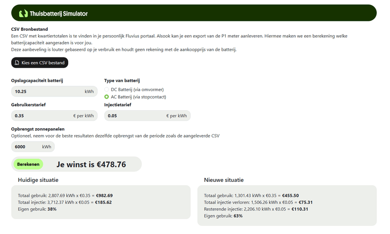

Goedemiddag,
Bij gebrek aan alternatieven momenteel hebben een vriend en ik zelf een tool gemaakt om te simuleren hoeveel een thuisbatterij zou opleveren, dit natuurlijk enkel in combinatie met een digitale meter. Deze is nog in test momenteel en we hadden graag wat feedback gehad. Is de bedoeling om iedereen de kans te geven om te berekenen hoeveel de effectieve besparing zou zijn aan de hand van echte cijfers, en niet de opgeblazen cijfers van veel installateurs van batterijen die nogal goochelen met terugverdientijd.
Momenteel gebruiken we als basis voor de berekening 90% max ontladen, en dan voor de dc batterij een rte van 95% en 75% voor de plugin batterij. We houden voorlopig geen rekening met de max ontlading van dergelijke plugin batterijen, misschien later ook nog.
Features die we binnenkort nog zouden toevoegen zou terugverdientijd van de batterij aan de hand van kostprijs zijn, en een grafiek van bijvoorbeeld 1-20kw om te zien wat de sweet spot is en vanaf wanneer de ROI begint te verminderen.
Voorlopig werkt het enkel met de kwartier waardes van fluvius, we zijn aan het kijken om de CSV bestanden van de P1 homewizard ook compatibel te maken.
https://thuisbatterij-simulator.be/
Alle feedback is welkom, is echt puur functioneel gemaakt momenteel en draait lokaal op eigen toestel dus er wordt niets geüpload naar onze website.
Voorbeeld hoe het er uit ziet met mijn eigen verbruik van 1/1/24 tot 1/1/25
Afbeeldingslocatie: https://tweakers.net/i/x8S8xwLY1oq45JAAqIg2a39yeFU=/x800/filters:strip_icc():strip_exif()/f/image/R2RBCf50030YUE0GvnhOLHdc.jpg?f=fotoalbum_large
Afbeeldingslocatie: https://tweakers.net/i/YlDU2H51Lc_HHXBaYwxTzDV-aTk=/x800/filters:strip_icc():strip_exif()/f/image/d096FdKs5E7covtW4XtOERNd.jpg?f=fotoalbum_large

  • Nock372
  • Laatst online: 15:37
Mijn winst zou 0,0 zijn?
Afbeeldingslocatie: https://tweakers.net/i/GUDdIBQsSW7l0hF4B1BnoBuSfUA=/800x/filters:strip_exif()/f/image/K1cswJl6N7dPhELVkYVfDJXu.png?f=fotoalbum_large
nvm moet nog eens op bereken klikken

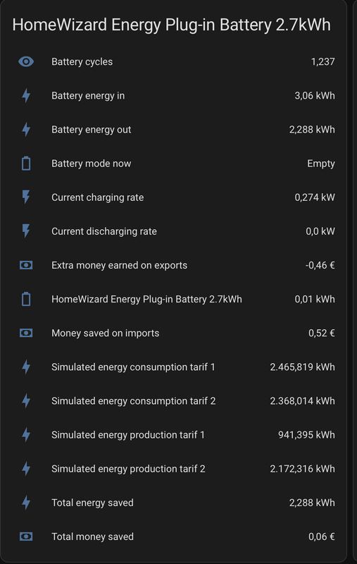

  • Richard Pooters
  • Laatst online: 21-10 17:28
Het aantal laad-ontlaad cycli wordt helaas niet berekend. Dat zou makkelijk zijn.

  • DBrecht
  • Registratie: September 2022
  • Laatst online: 27-04 12:41
Richard Pooters schreef op woensdag 2 april 2025 @ 13:33:
De vraag is hoe bereken je dat, want op bewolkte dagen kan het gerust zijn dat er meerdere keren ontladen en geladen wordt. Is dat dan ook een cyclus, of reken je een cyclus vanaf de batterij eens helemaal leeg geweest is?
  • tinamar
  • Laatst online: 17-10 12:41
Cyclus is volgens wat ik al gelezen heb 100% laden ontladen.

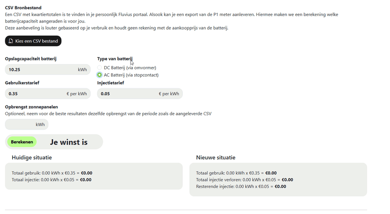

  • tinamar
Afbeeldingslocatie: https://tweakers.net/i/uGHHPaxrrgXGtr04VORF08KpLyk=/800x/filters:strip_icc():strip_exif()/f/image/anxQxiEbjhNm8JRTsVL4bj8d.jpg?f=fotoalbum_large
Op android lopen de grafieken door elkaar.
Screenshot van de hele pagina lukt me niet, zijn meerdere pagina's

  • DBrecht
tinamar schreef op zondag 6 april 2025 @ 19:05:
Screenshot van de hele pagina lukt me niet, zijn 2 pagina's
Is dit op een tablet?
  • tinamar
Ja android tablet

Ik heb momenteel in Homeassistant de battery simulatr meedraaien:
https://github.com/hif2k1/battery_sim
Ik zal hier over een aantal maanden de resultaten posten van alle in de simulator aanwezige accu's.
Daar komt deze info per gesimuleerde batterij uit:
Afbeeldingslocatie: https://tweakers.net/i/w0uMJ9lAZ3QxhBMrS-YuptBI930=/x800/filters:strip_exif()/f/image/BmZyeSdKAORJ4TjNqaCh0Ufb.png?f=fotoalbum_large

Ik laad de CSV file uit mijn P1 meter op (Homewizard) en vul de rest van de velden in maar krijg niets te zien.
Verschillende browsers getest, plugins zoals uBlock afgezet,
Iemand een idee?
Afbeeldingslocatie: https://tweakers.net/i/CDYqKHV3JZexV20pZAJogo6QHOw=/800x/filters:strip_exif()/f/image/Skjkd6FscNUuhNy2jH8mAa9y.png?f=fotoalbum_large

DinoBe schreef op dinsdag 3 februari 2026 @ 10:23:
Eerst en vooral hartelijk bedankt voor het maken van deze website.
Maar "hij werkt niet"
Iemand een idee?
Staat op de eerste pagina, weet niet of dit ondertussen al voor homewizard is aangepast.
🇧🇪 3kW 155°/ Venus E (V2) v156, BMS (v216) CT003 (v117) , DM XS212, RPI4+HA
mijn excuses, dat had ik verkeerd begrepen, ik probeer nogmaals met de P1 waarden van fluvius
Nu gaat het wel:
Als ik de kwartierwaarden oplaad:
Afbeeldingslocatie: https://tweakers.net/i/8XefTaSa66bsQNpHgozPyq9CyW8=/800x/filters:strip_exif()/f/image/TnCdR83TGKZFofg1Oyki6kiO.png?f=fotoalbum_large
[ Voor 41% gewijzigd door DinoBe op 03-02-2026 11:43 ]
