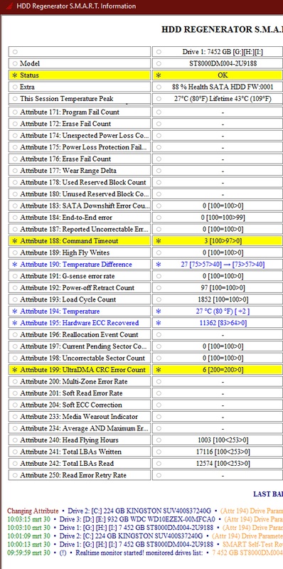

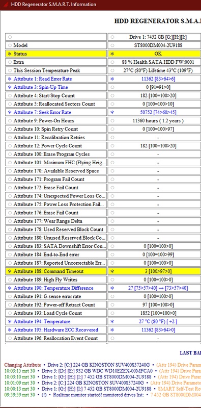

Ik heb toen daarna de smart weer gepakt van HDD Regenator en die gaf toen dit aan:
Afbeeldingslocatie: https://tweakers.net/i/c18qcgPb2eTy-3EvVxczaGLCkyU=/x800/filters:strip_icc():strip_exif()/f/image/ExfL4jr2CmEl2CmeW8tWDZVu.jpg?f=fotoalbum_large
Afbeeldingslocatie: https://tweakers.net/i/rp-SFID9xq6GuHv_cozapT1xskQ=/x800/filters:strip_icc():strip_exif()/f/image/4Gj4nNOArzVLnZTK1X3bB9ds.jpg?f=fotoalbum_large

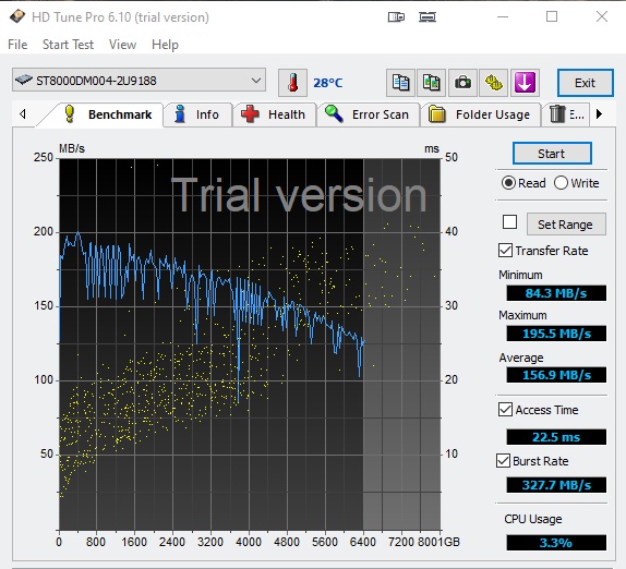

Toen las ik een advies over HDTune Pro. Ik heb een leestest laten doen op die schijf en die zag er als volgt uit:
Afbeeldingslocatie: https://tweakers.net/i/SOYIF_J8XZ8XVNVe4NTq7coEluo=/fit-in/4920x3264/filters:max_bytes(3145728):no_upscale():strip_icc():strip_exif()/f/image/OXtl4KHZskETxfUqE6XIdzJ4.jpg?f=user_large

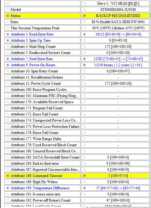

Daarnaast had het programma ook nog een smart functie en die geeft dan het volgende aan:
Afbeeldingslocatie: https://tweakers.net/i/hvtVhEnhwKej3cE3yst28U2JEIk=/fit-in/4920x3264/filters:max_bytes(3145728):no_upscale():strip_icc():strip_exif()/f/image/KENqKMwcQnRZ6NmNrm2pDE8c.jpg?f=user_large

De smart attributen van deze disk zien er volgens mij goed uit. Met name 05 en C5 staan op nul wat een prima teken is, zeker als je het volledige disk oppervlak echt gelezen hebt (met de hd tune test, en mogelijk doet hdd regenerator ook een volledige readtest (want duurde 15 uur...).
Op basis van wat ik hier zie zou ik deze drive nog volledig vertrouwen. Een 'tik' hoeft niet per se een probleem aan te geven. Disks parkeren de koppen (soms) weg van het oppervlak van de platters tegen slijtage en de platters kunnen mogelijk zelfs stoppen met draaien. Als je dan weer data vraagt gaat de boel weer draaien en worden de koppen weer boven de platter verplaatst, dit soort dingen kunnen met (tik) geluid gepaard gaan. Is niet ongebruikelijk.
Misschien heb je een windows tool die in smart long/extended test kan starten, als je dat doet, kan erna opnieuw naar de status en attributen kijken of er iets opvallends is maar het ziet er nu gewoon prima uit.

Een van je programma's geeft aan dat er een hoge seek error is. Dat kan het klikken veroorzaken, dat hij even herkalibreert.
Het is een 8TB SMR disk, dus ik zou mij nog niet direct zorgen maken. Die getallen zijn wel vaker hoog.
Maar, er zijn ook crc errors. Dat duidt op een probleem met de communicatie. Kabel/Chipsets.
In principe is deze disk nog prima bruikbaar. Het is altijd aan te bevelen te blijven monitoren.
Gebruik daar bijvoorbeeld hd sentinel voor.

In de SMART tabellen is slecht één statistiek niet in orde: er worden 6 CRC UDMA errors gemeld. Dat betekent dat er ooit in het leven van deze harddisk communicatieproblemen zijn geweest tussen de printplaat van de harddisk en het moederbord. Ik zou dus de harddisk voorzien van een nieuwe SATA kabel en de harddisk gewoon blijven gebruiken als een betrouwbaar opslagmedium.
Dat gezegd hebbende: een goed (uitgevoerd) backupregime is goud waard ...

6 CRC fouten is niks om je zorgen over te maken, normalised waarde staat ook gewoon op 200.
Als dit continu blijft oplopen dan zou ik pas naar de bedrading kijken, en als je bedrading/sata kabel echt kapot is loopt de raw value op in de tienduizenden
  • DukeBox
CRC fouten kan je zelfs al krijgen bij een harde reset, hoeft niets met bekabeling of falende hardware te maken te hebben.
