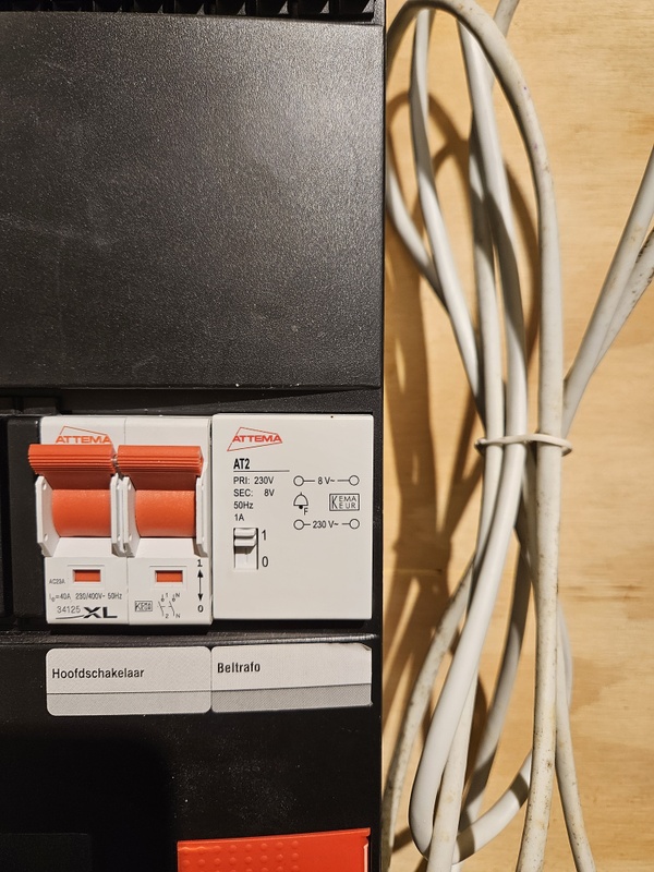

Er komen 2 draden uit de trafo, een naar de drukker en 1.naar de bel. Ik wil de meterkast niet open maken. Iemand enig idee?

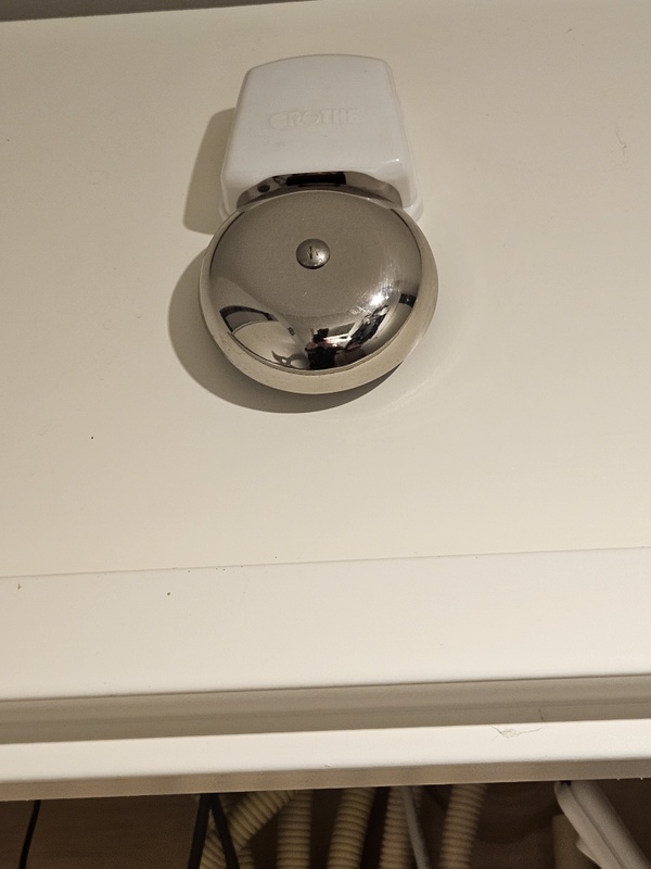

Je slaat een belangrijke stap over in de handleiding; stap 2. Je moet je bel openmaken en daarin de draad doorverbinden. Nu laat je alleen de buitenkant van je bel zien, daar kunnen wij niks mee en jij ook niet :P
Overigens voldoet je huidige deurbeltransformator niet aan de aanbevolen minimale eisen volgens de datasheet:
Wired Power Supply: Recommended AC Power Output Rating: 8-24V AC, 10-40VA, 50/60Hz
Jij hebt 8VA. Wellicht werkt het alsnog, maar als je merkt dat het niet goed werkt komt dat waarschijnlijk doordat je transformator aan de lichte kant is.

Het is zo'n ouderwetse met 2 draadjes

De oplossing staat in de handleiding.
Haal de blauwe ader op de bel los.
En zet hem daarna op de zelfde klem als de rode ader.
Je kan de bel ook weghalen. En dan rood en blauw doorverbinden met een kroonsteen.

Dan gaat die bel niet veel meer doen als er iemand aanbelt

Oplossing bleek heel simpel. Gewoon aansluiten op de bestaande draden en niks veranderd.
