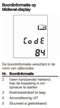

Code 4 staat in de handleiding:
Afbeeldingslocatie: https://tweakers.net/i/7_0il4cbzFnLY7BU1g_dipHpS-4=/fit-in/4000x4000/filters:no_upscale():strip_exif()/f/image/mmJ3y7tp1M5uku2VSWcOA3Cs.png?f=user_large
Dus an sich logisch dat de airco het niet doet :+
V.z.i.w komt deze melding in een aantal gevallen, waaronder als de temperatuur van de motor buiten de "veilige waarden" ligt.
Mij lijkt dit een kapotte thermostaat. Deze meet nu (soms wel, soms niet) een foutieve waarde of geen waarde. Vandaar blijft je temperatuurmeter op 0 staan, en schakelt de airco zich ook met regelmaat uit (uit voorzorg om niet extra last te leggen op een motor waarvan de temperatuur niet bekend is).
Er zijn trouwens 2 temperatuursensoren bij deze blokken. Dus mogelijks is de waarde die je afleest via OBD van een van die sensoren. Eentje zit op het blok, eentje zit bij je radiator.

MK_ schreef op woensdag 2 april 2025 @ 15:51:
Daar ging ik eigenlijk al van uit maar ik kon niet precies vinden welke 2 sensoren het zouden moeten zijn. De garage heeft er 1 vervangen, maar wellicht de verkeerde, of de thermostaat hapert af en toe.
