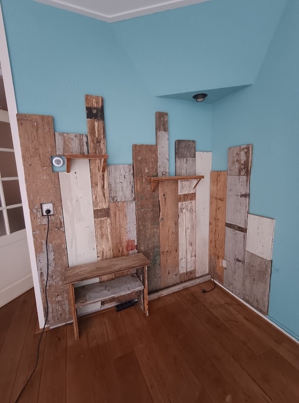

Recent mijn eerste woning gekocht, en daar hadden ze (imo) mooie, oude planken aan de muur in de woonkamer als versiering. Nu ik die er af heb gehaald om de muren te knunnen sauzen valt me op dat er houtworm in zit of heeft gezeten. Of het actief is weet ik niet, de woning is leeg opgeleverd en ik kan me niet herinneren dat ik zaagsel heb gezien o.i.d.
Afbeeldingslocatie: https://tweakers.net/i/4tHGnXT4ftdFmVAx8X7c8MxsQdo=/x800/filters:strip_icc():strip_exif()/f/image/kJDNQA9Fq1YGPdsFSrA0yrkn.jpg?f=fotoalbum_large
Het liefst wil ik de planken terugplaatsen, maar dat gaat nog zeker weken duren voor het zover is. Het lijkt me daarom niet onverstandig om deze te behandelen. In andere topic op GoT zie ik permathrine genoemd, en een snelle zoektocht levert me dit middel op: https://pestor.nl/product...utworm-en-boktor-1000-ml/
Echter lees ik ook dat dit langdurig giftige dampen uitademt, en het hout komt wel terug in de woonkamer te hangen. Is het veilig om dit in te spuiten, en vervolgens een aantal weken onder de overkapping te laten uitdampen bijvoorbeeld? Of zijn er nog andere middelen aan te raden? Petroleum zag ik ook, maar dat werkt schijnbaar alleen oppervlakkig. Verder vroeg ik me af of ik dit spul gewoon in mijn drukspuit kan gebruiken, hier heb ik wel vaker gif in verwerkt (bijvoorbeeld tegen teken)?
Alvast bedankt voor het meedenken :)

Drukspuit zou ik niet doen, dan vernevelt het meer, verdampt en sta je in de lucht.
Gewoon dat middel er op kwasten (liefst in de buitenlucht) en dan onder de overkapping zetten.
Overigens, wanneer je nergens meel ziet dan is het onwaarschijnlijk dat de houtworm nog actief is.
Je kunt het controleren door de planken op een plaat zwart papier/karton te zetten en vervolgens een aantal weken niet te verplaatsen (houtworm heeft een hekel aan beweging). Wanneer je na die weken geen meel ziet dan zit er geen actieve houtworm in en zou je het niet hoeven te behandelen.
Overigens kun je (in het algemeen) al je hout het beste binnen opslaan, buiten is de kans groter dat er weer houtworm in komt (zeker in zacht hout).

Dat is een goede, ik kan dat wel checken want heb het de komende weken toch niet nodig. Alleen is dan de vraag hoe ik aan zwart papier/karton kom dat zo groot is. Zie het op bol.com voor 11 euro, maar dat kost dat bestrijdingsmiddel ook al bijna :P

Het feit dat het tegen de wand zat (en dus onbeweeglijk) en je met het weghalen geen meel hebt gezien zegt eigenlijk al dat er geen actieve houtworm in die planken zit. Ik heb zo'n vermoeden dat de vorige bewoners de planken behandeld hebben voordat ze de planken tegen de wand maakten. Of ze hebben de planken bij een reclaim houthandel gehaald en die behandelen zowat alles preventief tegen houtworm (anders wordt hun handel opgevroten).

Heb gisteren een aantal van de planken uitgeklopt boven stucloper. Er kwam wel wat stof af maar zeker geen fijn hout slijpsel ofzo. Het lijkt me dus dat het niet meer actief is.
