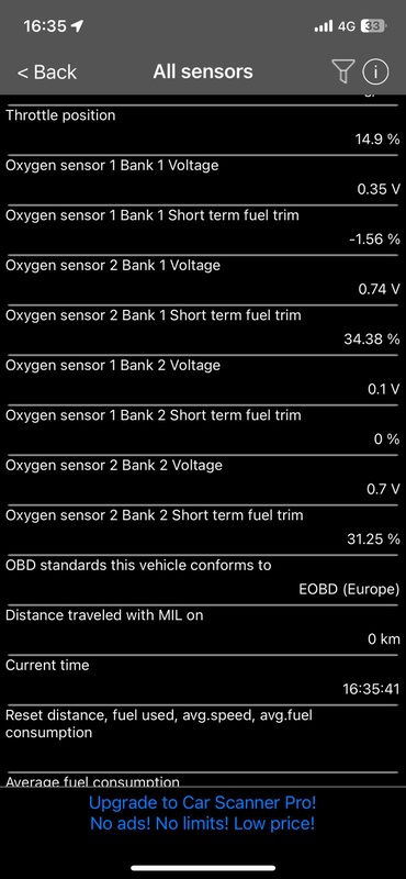

Vandaag heb ik de waardes opgezocht bij het stationair draaien van de auto, zie foto's.
Misschien dat een van jullie kunnen zien of er waardes afwijken van normaal.

Ik zie flink hoge fuel trims. Ik denk ergens valse lucht.
Bij een auto van 2006 is een verstopte kat ook niet raar, maar dan zou je motor moeten stikken ipv aangeven dat er veel extra benzine bij moet.

_JGC_ schreef op donderdag 27 maart 2025 @ 18:05:
Fuel trims van rond de 15% zijn niet ongebruikelijk stationair bij Toyota's, daar zie ik geen probleem in.
De ECUs geven ook de trims van de huidige load, dus je ziet dat getal altijd flink heen en weer gaan.
Ik bekijk de fuel trims altijd onder belasting of wat hogere toeren, dat geeft een beter beeld.
Verder lastig te zeggen wat er mis is, maar een verstopte uitlaat zou ik zeker niet uitsluiten.
Persoonlijk zou ik dan beginnen met de voorste lambda's eruit draaien en met een endoscoop naar de katalysator kijken.
Ook heeft deze motor directe injectie, maar de symptomen komen niet overeen met vervuiling van de inlaatpoorten.
Wat is trouwens de kilometerstand?

DaWaN schreef op vrijdag 28 maart 2025 @ 09:38:
Die 15% is dan wel de LTFT1 een LTFT2. Als het alleen om stationair zou gaan zou je verwachten dat je 15% bij STFT1 en STFT2 ziet, maar die zijn nagenoeg 0.
Ik vind 675 overigens een vrij laag stationair toerental, weet niet of dat normaal is bij deze motoren, maar als ik online wat zoek zou dat ergens bij de 800-900 moeten liggen.

_JGC_ schreef op vrijdag 28 maart 2025 @ 09:45:
De short fuel trims veranderen iedere seconde, de long trims zie je ook in een minuut al flink veranderen.
Beide banks van 2 cylinders zijn in closed loop zonder foutcodes met trims die ik niet ongebruikelijk vind stationair. Ook 1.84g/s voor de MAF ziet er goed uit. Ik verwacht niet dat dit probleem te maken heeft met de lambda's of sensoren.
