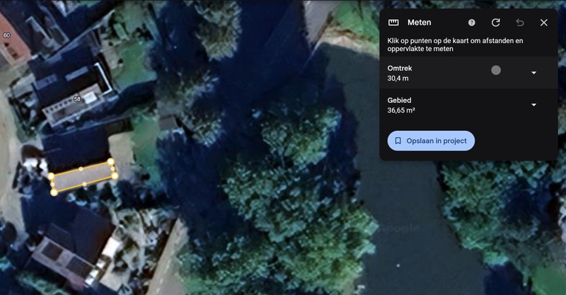

Het schaduwvrije dak heeft een hellingshoek van 31 graden, is gericht op het Z/ZW en heeft een oppervlakte van 30m2+.
Dit is natuurlijk perfect wanneer je kan salderen, echter als de regeling straks stopt dan heb ik opwek op de momenten dat er juist een piek van stroom is. Hoe kan ik mijn mijn situatie hier handig op inspelen?
Foto's
Afbeeldingslocatie: https://tweakers.net/i/oGS5QCoyBDS43cRdbPcBDtNVEpY=/800x/filters:strip_icc():strip_exif()/f/image/uYh2ArZ0rTuqlS1q11wSGMfA.jpg?f=fotoalbum_large
Afbeeldingslocatie: https://tweakers.net/i/6NaZAmMTIy4ijt9o9rEvEtkBhrU=/800x/filters:strip_icc():strip_exif()/f/image/6AqCKcCrQ1Cl5ND9e9A79zIq.jpg?f=fotoalbum_large
Beschikbare (dak)ruimte
Hellingshoek van 31 graden, gericht op het Z/ZW en heeft een oppervlakte van 30m2+.

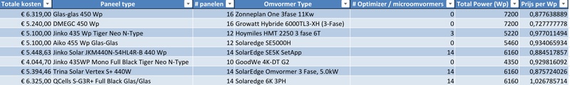

Reeds verkregen offertes
Afbeeldingslocatie: https://tweakers.net/i/JRsgGSh2k_r0qBetPxrq24zxm4w=/800x/filters:strip_icc():strip_exif()/f/image/FSnfEFuOHSlGbbA4YNYsgNZ8.jpg?f=fotoalbum_large

Offerte 2 zou mijn keuze zijn. Het systeem moet KISS zijn, 1 dak vlak, geen schaduw, dus gewoon string omvormer. Hoe goedkoper je het systeem houdt, des te sneller verdien je het ook zonder salderen terug. Gezien je EV heb je een behoorlijk energieverbruik, in de zomer ga je een overschot hebben, maar in het voor- en najaar ga je veel kosten kunnen besparen door eigen productie.
Voor het energielabel ken ik de rekensommen niet, maar veel panelen zal vast niet negatief werken.
Eventueel kan je de offerte met de Goodwe omvormer nog vragen om ook een offerte met 16 panelen op te stellen.

Zoveel mogelijk panelen, Aiko(Chinees kwaliteits paneel uit de AEG fabriek) of REC (Noorwegen/Singapore) nemen, omvormer -> Growatt, Goodwe of duurdere maar duurzame optie een SMA. Geen hybride of wat dan ook, accu wil je toch het liefst stand alone (Sessy of iets dergelijks)

@Oilman Eens om voor een korte ROI te kiezen, ik heb een recht toe recht aan situatie en het gekozen systeem zou daar ook op in moeten spelen.
@RobertV70 Waarom geen hybride omvormer, ik dacht juist dit geeft mij meer flexibiliteit voor de toekomst? De goedkoopste optie van mijn offertes is ook nog eens een hybride (Growatt).
