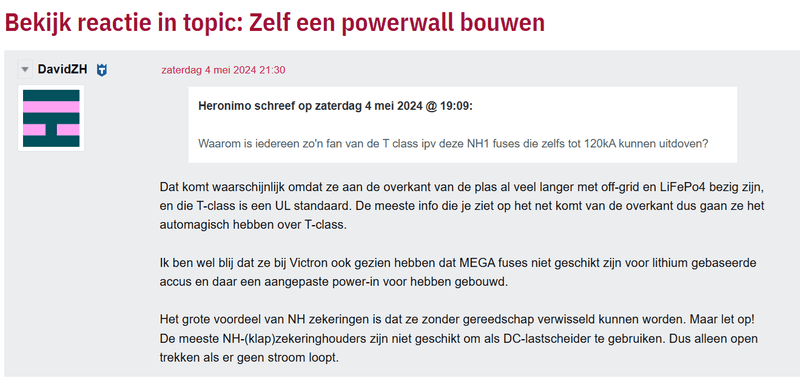

@De HvE hier zegt wel iemand dat je hem meestal alleen af kan schakelen als er geen stroom loopt:
Afbeeldingslocatie: https://tweakers.net/i/XfJG60j9opGYd5iJ7eIGECVGXzc=/800x/filters:strip_exif()/f/image/irgFqMJ4PeqSw6Z9O6y7i6rI.png?f=fotoalbum_large

Schakelen met schakelaars onder last is meestal ook geen goed idee, de meeste zijn daar ook niet geschikt voor en zeker niet bij hoge gelijkstroom. (voorkeur is altijd zonder last schakelen)
Er zijn schakelaars (zeer duur en speciaal) die dit een aantal keren kunnen maar voor onze toepassingen economische niet verantwoord.
