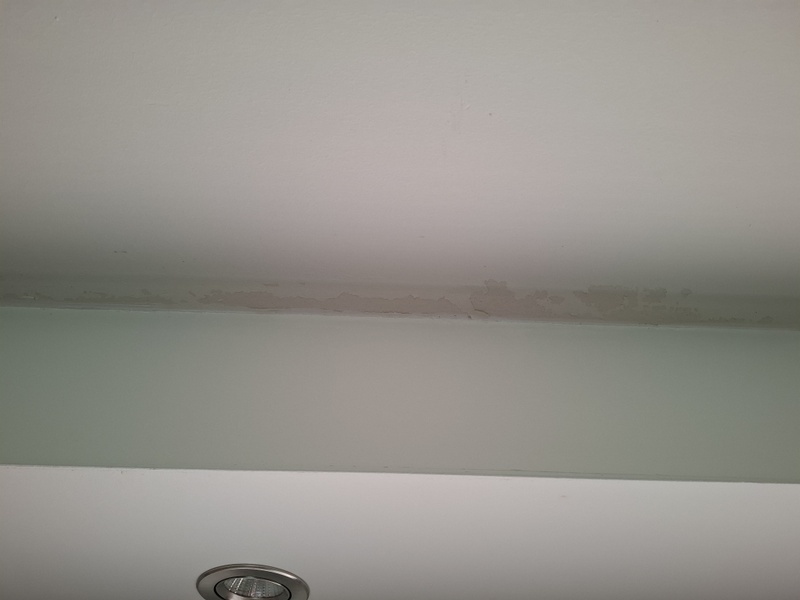

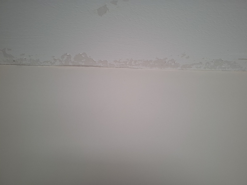

Hoi allen,
Wij hebben diverse keren onze wanden gesaust. Hierbij hebben wij de randen van het plafond afgeplakt met afplaktape (paarse). Echter brokkelt de verf steeds verder af. De randen van het plafond in de gehele woonkamer ziet er niet meer uit. Waarschijnlijk is het plafond ooit gedaan met slechte kwaliteit witsel.
Is dit nog op te lossen? Of zijn er geen andere opties dan het hele plafond opnieuw te laten stucen?

Of er is geen (goede) primer gebruikt na het stuccen. Het ziet eruit als je de verf er zo af kan steken.

Ik denk dat er een probleem is met primen of er zit iets van residu op die rand. Ben bang dat dit en kwestie is van compleet overnieuw. Schuren, primen, sausen.

afschrapen en daarna een zeer goede primer aanbrengen. daarna kan je weer verven.
ik heb dit ook gehad met mijn plafond heel erg klote, gehele plafond met plamuur mes afgeschaafd

opnieuw stucen is overigens geen oplossing, als je deze laag niet eerst verwijderd valt de stuc ook gewoon weer naar beneden...

Heb het ook voorgehad door een slechte ondergrond. Zelfs na schuren en opnieuw primen kwam het niet goed. Ik heb het opgelost door eerst een fixatiemiddel aan te brengen en vervolgens met vliesbehang te werken. Ga eens langs in een gespecialiseerde verfwinkel en laat je adviseren.

Fienn schreef op woensdag 26 maart 2025 @ 10:18:
Waarom stucen? het is alleen de verf die los laat

Plafondschuurmachines zijn hiervoor uitgevonden. Dan kwaliteit primer en verf gebruiken (Sigma oid)
