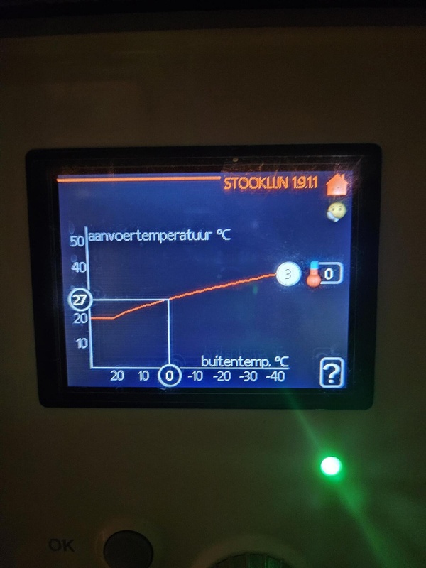

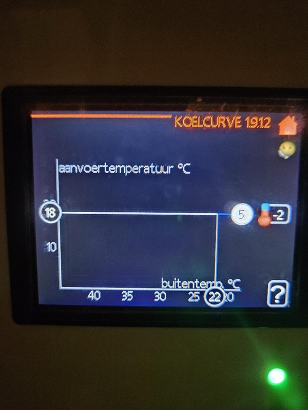

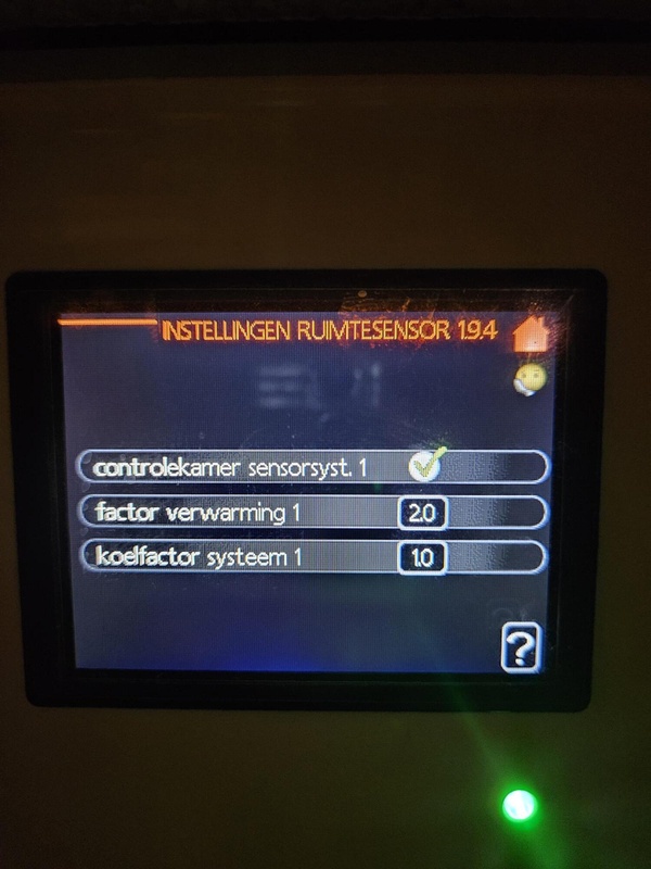

Hallo,
Ik heb wat hulp nodig met het instellen van mijn warmtepomp hoop dat jullie me kunnen helpen. Ben absoluut geen expert dus hoop dat ik alles goed uitleg zo niet excuus!
Wat is de situatie, begin oktober heb ik een nieuwebouw appartement betrokken waar een warmtepomp in is geplaatst, een alpha innotec jersey tower ht7 met master-master voor de slaapkamers. De thermostaat is geplaatst in de woonkamer, met onafhankelijke thermostaten in de slaapkamers. De woonkamer is op de nok 4,5 m hoog met zeer veel ramen waarbij we de gehele dag de zon (als die schijnt) op de zijkant hebben, hier worden binnenkort screens geplaatst.
Nu hebben we vanuit de installateur al 5 a 6 keer iemand over de vloer gehad maar deze is geen expert met deze pompen, voor de beleving begin werkte het heel slecht na 2 keer langskomen (verschillende mensen) kwam de 3e er achter dat de leidingen niet ontlucht waren. De manne zullen goed werk doen alleen hebben weinig kennis van de pomp waardoor ze heel snel aangeven het is zoals het is.
Wat is het probleem, ik snap inmiddels stooklijnen en temperatuur vraag verhaal en is me ook geheel duidelijk, we zijn al van stooklijn 5 naar 3 gegaan ivm de koude winter en nu zachtere temperaturen, dit zal zich nog meer moeten inregelen en dat snap ik. Alleen wat ik niet begrijp is dat het s’morgens\snachts kouder is (de temperatuur die ik vraag 22 graden wordt prima gehaald) maar overdag’s als de zon schijnt mijn vloer vol gaat verwarmen, waardoor er temperaturen van 24\25 graden gehaald worden als ik geen raam open doe. Na veel gelezen te hebben pakt de sensor dus (denk ik) de temp vanuit buiten en blijft het huis warm stoken terwijl ik als leek zou verwachten dat hij de temp binnen zou moeten pakken, nu heb ik begrepen dat dit wel afgesteld kan worden, bij de Alpha zou dat middels factoor (van 0 t\m 6 ik heb hem nu op 2 gezet geen flauw idee) gaan echter ik heb geen flauw idee wat ik in moet stellen en wat de gevolgen zijn, heeft iemand tip’s of weet hoe, voor de duidelijkheid heb ik een aantal foto’s geplaatst alvast zeer veel dank voor advies\hulp gr Robin
Ik ben namelijk redelijk bezorgd wat er gaat gebeuren mocht het warmer worden (slaapkamer nu al gem 22 graden) en weet dus ook niet of de koeling goed staat?
Afbeeldingslocatie: https://tweakers.net/i/pfDSZDZTAvWWDSrd9nBmRzDSFBI=/x800/filters:strip_icc():strip_exif()/f/image/RU1E2YYxk8f6L4qfU0D2dhbE.jpg?f=fotoalbum_large
Afbeeldingslocatie: https://tweakers.net/i/ULU7TmjJ__o1igulGhK2InC4t-M=/x800/filters:strip_icc():strip_exif()/f/image/bY4xgqNXSNnqhzQwIjwrOC33.jpg?f=fotoalbum_large
Afbeeldingslocatie: https://tweakers.net/i/IRuWrt_X7RByCdFIbZzOHK1lk_Y=/x800/filters:strip_icc():strip_exif()/f/image/AvpYj7pf5JqIlXxIAwcWDj5z.jpg?f=fotoalbum_large
Afbeeldingslocatie: https://tweakers.net/i/eFcCsFO5HI1j9QjZGF06DyuCNjw=/x800/filters:strip_icc():strip_exif()/f/image/m25kKUECTeFZfItUpsdXirLh.jpg?f=fotoalbum_large
Afbeeldingslocatie: https://tweakers.net/i/yn3D-t9E-V903sgJtky82ZiwFiU=/x800/filters:strip_icc():strip_exif()/f/image/AKrWZaYTDRCoAzJOVKWxOrYH.jpg?f=fotoalbum_large
Afbeeldingslocatie: https://tweakers.net/i/2cctykFGA6QbFmW1zaIkavRdhb4=/x800/filters:strip_icc():strip_exif()/f/image/pI4mJEypal3wKJ7GIfpMucf7.jpg?f=fotoalbum_large
Afbeeldingslocatie: https://tweakers.net/i/FuE943LOxKoSqMNyhbK3W8HOcMg=/x800/filters:strip_icc():strip_exif()/f/image/l22EywCHyiyCMHDKwgsgkrFj.jpg?f=fotoalbum_large

Factor verwarmen ruimtecompensatie werk hiervoor als compensatie.
Die kun je eens heel hoog zetten bv op 6k
Tevens de uitschakeltemperatuur verwarming op T buiten controleren, bij nieuwbouw type huis mag die wel naar bv 15C

De Stooklijn koeling kun je niet aanpassen nu.
Daarvoor moet je eerst de minimale temperatuur koeling verlagen naar bv 17 of 16.
Zit ook ergens in het menu, zoek maar zelf op.
Maar verwacht niet teveel van de koeling, je hebt vloerverwarming en grote ramen. Vloerverwarming heeft maar een hele kleine koelcapaciteit.
Als je echt wil koelen zou je er een fancoil achter kunnen zetten.

Kijk daar kom ik al verder mee dan met alle expers bellen haha bedankt voor de reactie, begrijp ik onderstaand zo goed?
Top ga ik dat doen, als ik het goed begrijp hoe hoger de factor hoe meer die binnen ipv buiten leidend maakt?

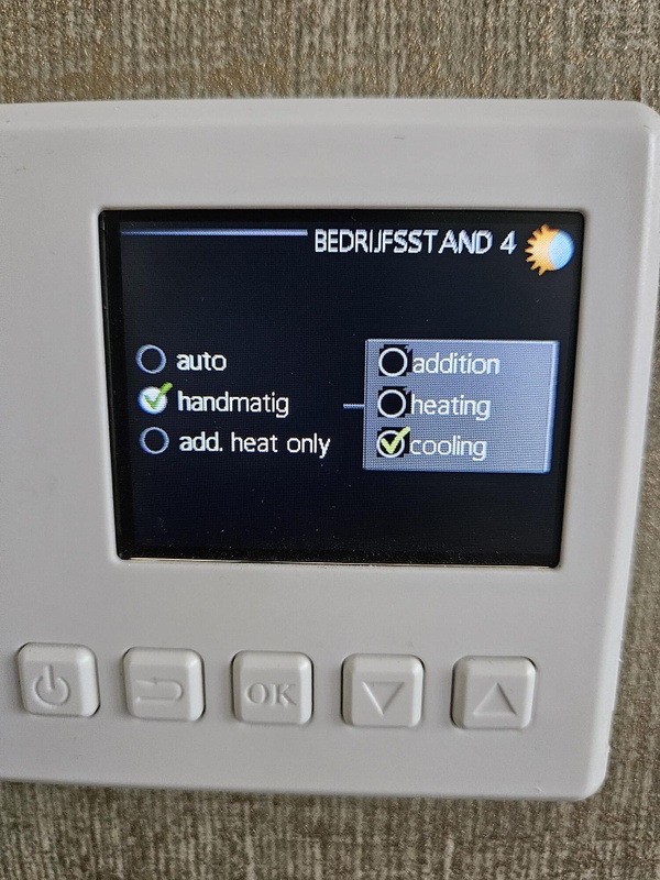

Koeling kun je in een menu automatisch laten inschakelen op buitentemperatuur.
Zit in menu bedrijfsmode dacht ik.
Je kunt ook zelf de warmtepomp in koelmodus gaan zetten in de zomer periode. En in de winter in verwarmingsmodus via menu bedrijfsmode.
Dat zou ik doen.
Dat is deze instelling toch, plaatje hieronder (heb ik nu zelf op koeling gezet, kwestie in de zomer deze inschakelen of zegt u beter op automatisch zetten?)
