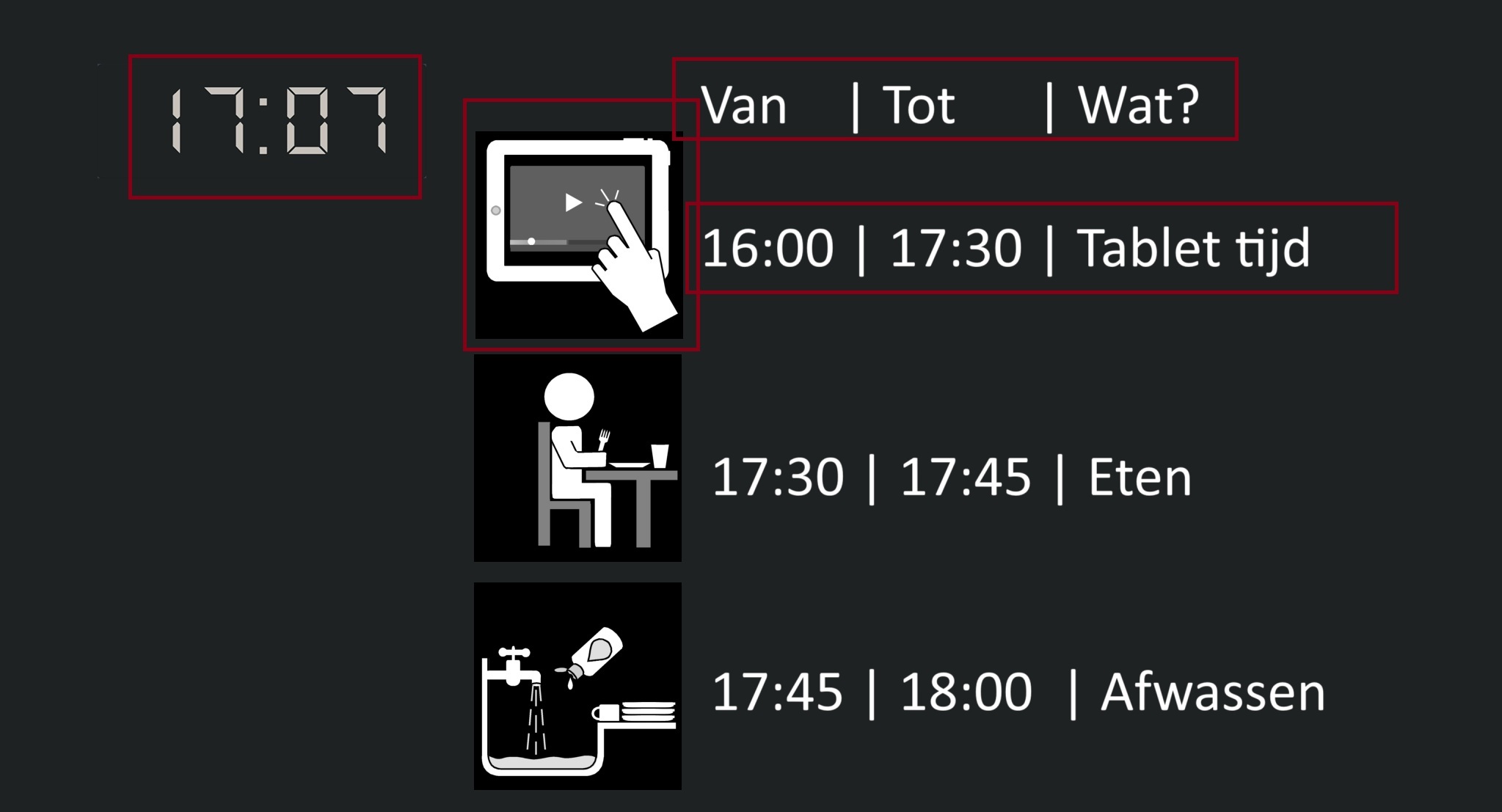

We zijn gezegend met twee schatten van kinderen, die helaas net als pappa autisme hebben. We proberen de planningen zo duidelijk mogelijk te maken met pictogrammen, blokken, uitleg, dubbele uitleg, planningen en digitale klokken op meerdere plaatsen, maar we lopen er tegenaan dat het handmatig wijzigen van een planning op bord 1 ook op bord 2 en 3 gedaan moet worden, en wel zo snel mogelijk omdat er anders onduidelijkheid ontstaat en 1 of beide kinderen ontsporen, ontploffen, kortom zeer hoog in hun emotie zitten en uren nodig hebben om weer tot rust te komen.
Ik wil daarom met wat automatisering het proces duidelijker / simpeler / direct aanpasbaar maken. Ik werk al meer dan 25 jaar met Linux met veel bash script ervaring en zit in die hoek te denken, alleen is dit een heel stuk anders dan ik voor mijn werk doe. Een raspberry pi en een scherm - beneden in de kamer waarschijnlijk een 32 tot 40" tv zodat alles direct duidelijk is en 15" schermen op de kamers van de kinderen. Raspbian met desktop (of ubuntu) waar 1 afbeelding groot getoond wordt, en dat dan maal 3. De afbeelding wil ik iedere minuut opnieuw opbouwen aan de hand van een aantal parameters: de tijd, de huidige activiteit en de komende activiteiten (2 tot max 5).
Een voorbeeld van hoe ik het voor me zie:
Afbeeldingslocatie: https://tweakers.net/fotoalbum/image/SILvLT7uYKAACFSjJrxsAKvX.jpg
Op de centrale pi wil ik iedere minuut een script draaien die bovenstaande afbeelding opbouwt aan de hand van de actuele tijd en de planning. De centrale pi synchroniseert de afbeelding naar de 2 clients. Op alle 3 de pi's wil ik dan een afbeelding viewer draaien die iedere minuut OF de laatste afbeelding laadt OF afgesloten wordt en opgestart wordt met de laatste afbeelding, en dat natuurlijk full screen.
De pictogrammen en omschrijving wil ik uit een planningsbestand halen - 7 standaard bestanden voor iedere dag van de week - en wat handmatig aangepast kan worden bij aanpassingen in de planning. Dat bestand is simpel de tijd van begin van de activiteit, omschrijving van de activiteit en de bestandsnaam van de pictogram die gebruikt moet worden.
In het voorbeeld heb ik 4 rode vierkanten geplaatst met afzonderlijke blokken van informatie die ik in de afbeelding wil plaatsen: de tijd (hiervan denk ik ook een afbeelding te gebruiken - dus 1440 afbeeldingen met de digitale tijd per minuut), de header van de tabel met pictogrammen, tijden en omschrijving (het liefst zou ik dit stukje onderdeel van de template laten zijn die ik gebruik om de afbeelding op te bouwen), de pictogram en de omschrijving, eventueel nog met toevoeging van "Het is nu <dag>", alles op een vaste plek.
Ik ben in rustige momenten op het werk en in de avonduren al weken aan het zoeken hoe ik de afbeelding met tijd, picto's en omschrijving kan opbouwen. Het tonen van de afbeelding is bijv te doen met eye of gnome, dat is niet zo moeilijk. Het opbouwen van de afbeelding, daar loop ik op stuk.
Kan iemand mij in de juiste richting helpen voor het samenstellen van de afbeelding? Idealiter dus een template afbeelding waar ik 6 afbeeldingen (1 tijd en 5 picto's) en de teksten samen kan voegen.

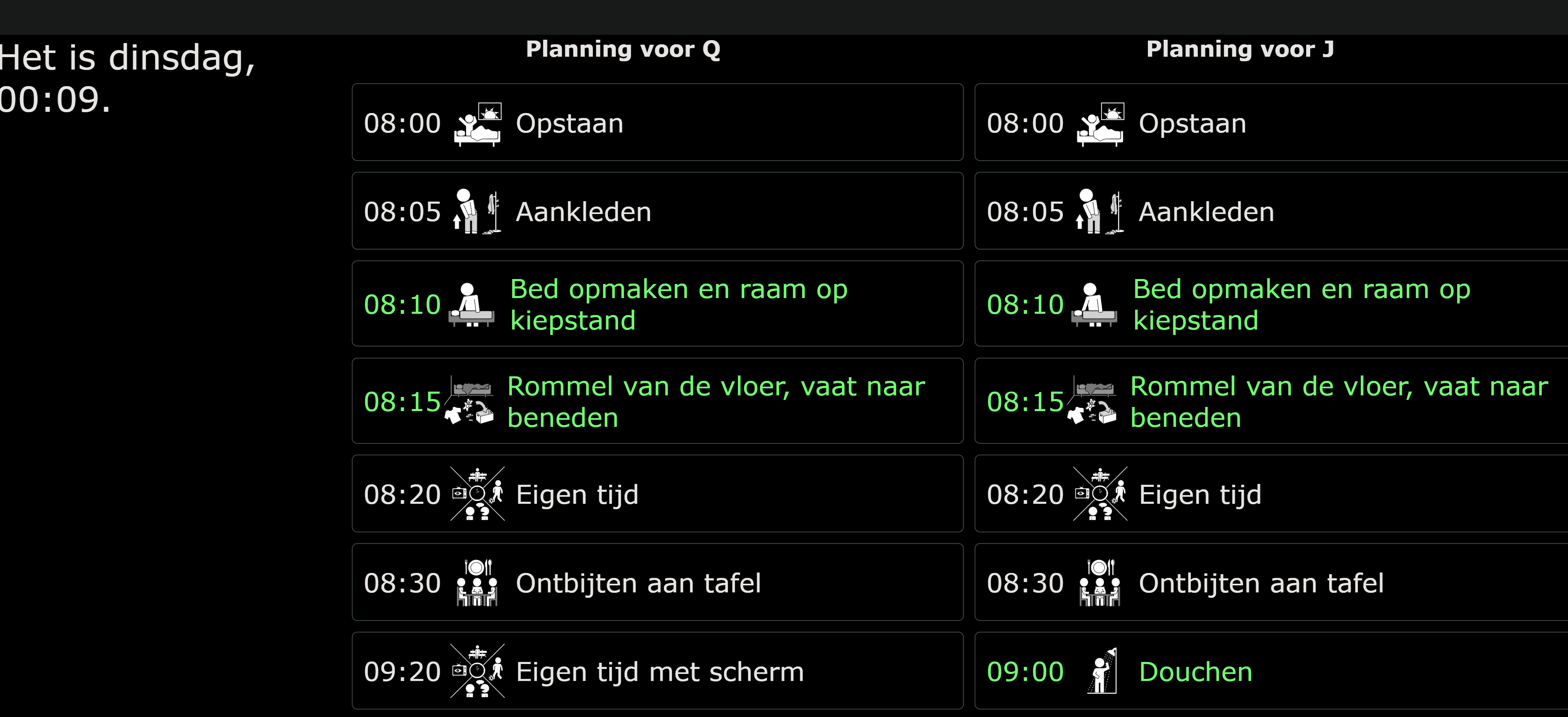

Het heeft een tijdje geduurd maar het resultaat mag er nu zijn. Het basis script (bash) werkt en toont de huidige en komende 6 activiteiten voor beide kinderen, op een overzicht planning en op een kinder specifieke pagina. Het is nog een beetje ruw, ik wil het komende dagen wat gaan verfijnen en een versie in het Engels maken. Zodra dit klaar is, ga ik het op github publiceren zodat de wereld het ook kan gebruiken. Ik ga er vanuit dat een (professionele) programmeur alle handelingen kan verfijnen, indikken en versnellen. Het draaien van het script duurt 4 seconden op een Rpi 4B.
Er zijn 6 kleuren voorgeconfigureerd voor gebruik op de zwarte achtergrond: wit, rood, blauw, groen, geel en paars om zo extra nadruk op bepaalde activiteiten te leggen. Grootste nadeel van dit script is dat het geen inzicht geeft in de voorafgaande activiteiten: het toont de huidige en (max) komende 6 activiteiten, is de volgende activiteit de huidige dan kun je niet meer zien wat hier voorafgegaan is. We gaan in de komende weken kijken hoe de kinderen erop reageren, eventueel moet ik het script herschrijven / nieuw script maken waarbij er naast de rollende tijd ook een paar eerdere activiteiten zichtbaar zijn.
Ter illustratie het begin van de planning voor deze nieuwe dag:
