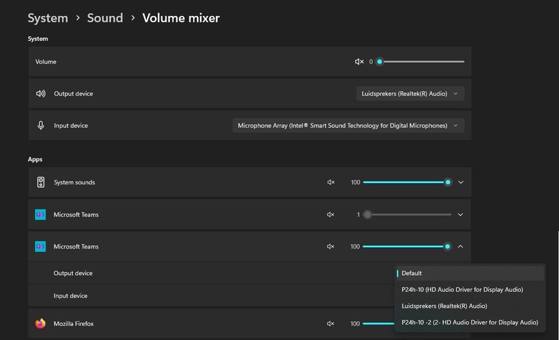

Controleer de windows geluidsinstellingen eens?
Systeem -> Sound -> Volume mixer (voor de engelse versie)
Hierin staat per programma/app aangegeven hoe hard je geluid staat voor deze app, en als je dan naast de volumeregelaar op het pijltje naar onder klikt kun je ook de output device aanpassen.
Afbeeldingslocatie: https://tweakers.net/i/xi6nr68pKsCBRPfkh8WKuaijZ7M=/800x/filters:strip_icc():strip_exif()/f/image/gd2EssrlY2avvShc7FwNLxaa.jpg?f=fotoalbum_large
Ik vermoed dat iets of iemand wellicht met geluidsuitvoer heeft geknoeid
