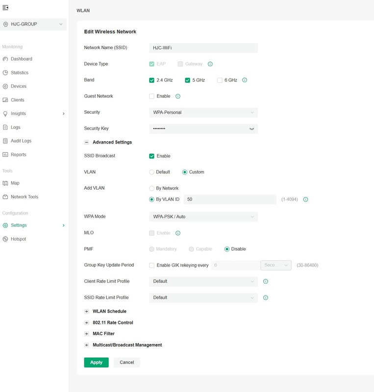

Dag E-Jay
Ja ik heb een TP-Link ER605v2. 4x TP-Link Switch TL-SG2008. Ik heb nu nog deco's M5 ( via de App) in het systeem maar dat werkt niet goed.
Jouw suggestie klopt maar lost het probleem niet op.
Dit heb ik al gedaan.
Afbeeldingslocatie: https://tweakers.net/i/WYsIoYwtowJ3c7xE-frUk3njr_U=/x800/filters:strip_icc():strip_exif()/f/image/tCvdaTe9DcAwICAuqkoFwyQU.jpg?f=fotoalbum_large
(Afbeeldingslocatie: https://tweakers.net/i/joBE4TeiMSCCfhdKGGSCcazILZ8=/x800/filters:strip_icc():strip_exif()/f/image/rFeLYAtxAQFPR8IDs2YDHtww.jpg?f=fotoalbum_large

Zie het netwekr dat zich aanbied nog steeds word hier WiFi 6 aangegeven.
Afbeeldingslocatie: https://tweakers.net/i/NCaRfB23j4zXIwuJrBDXOnYPheE=/x800/filters:strip_icc():strip_exif()/f/image/JhHJRayz69NpZqyLjXBvHPr5.jpg?f=fotoalbum_large
