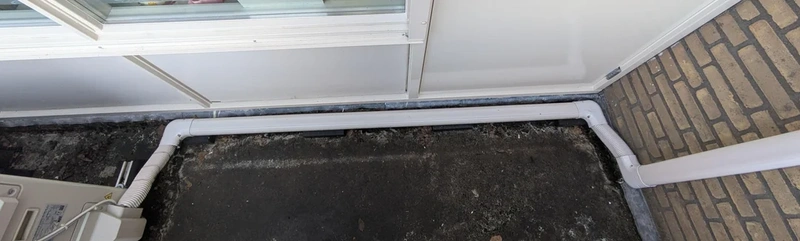

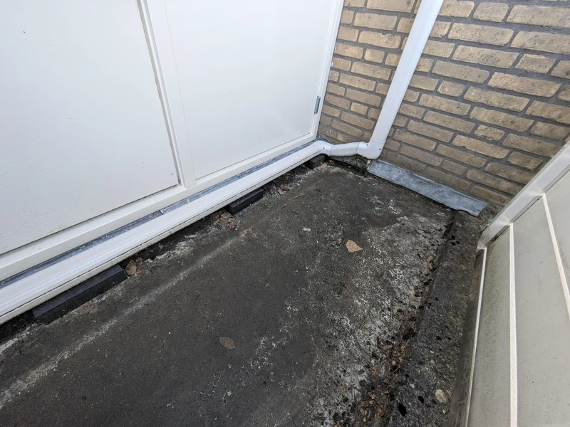

Op mijn balkon loopt een buis van de airco, net onder de deuropening. Op zich mooi weggewerkt, maar ik ben nu bang dat als er een kind op het balkon komt, deze op de buis gaat staan. Ik zoek dus een manier om de buis te beschermen of te verstevigen. Er is alleen niet heel veel ruimte tussen de buis en de deur, maar op zich is er een kozijn waar ik iets in zou kunnen maken. Het is ook buiten dus het moet wel tegen regen kunnen.
Wat is hier een mooie oplossing voor?

Zal misschien incidenteel geraakt worden gok ik ? Dan alleen bij de deuropening een plaat vuurverzonken staal eroverheen . Even op vorm en maat laten zetten bij metaal bewerkingsbedrijf . Let goed op het afsteunen op je dakbedekking, dat daar rubberen tegeltjes onder komen. op paar punten vast zetten in kozijn . Lijkt mij afdoende, zit er niet uit dat deze ruimte heel veel gebruikt word, maar kan het fout hebben :?

Iets met traanplaat in de breedte van de deur, laten buigen door een metaal bedrijf.
Metalen plaat vast schroeven op een aantal tuintegels

Ja, zoiets zou mooi zijn, ik had niet gedacht dat ik dit als particulier bij een bedrijf kan laten maken. Ik zal 'ns kijken wat hier in de regio (Eindhoven) zit :)

traanplaat is idd ook een goede! van alu, dus roest ook nog eens niet

Kant en klaar heten ze drempelhulp of oprijplaat.

Domme vraag, maar kan je in zo'n alu traanplaat gaten boren met een accuboormachine voor schroeven?

Ja geen probleem, het is aluminium.

Via google -> https://kuras.nl/zetwerk-op-maat
RVS is duur zie ik, maar sendzimir profiel in U-vorm 150x150x150mm op z'n kant. Kan je onder de aircobuis klemmen? En aan de bovenzijde op je kozijn afsteunen?

Als je 100km wilt rijden, in Heerlen ligt een metaalbedrijf die dat knipt en zetwerk doet, klaar terwijl u wacht. Ook voor particulieren. Neem wel een tekening mee die de maten en hoeken weergeeft.
