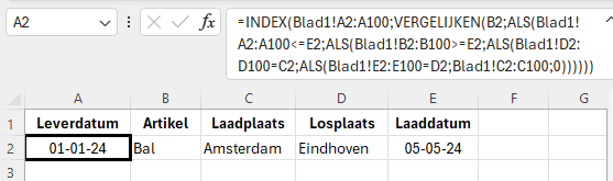

Als in Blad2 B2:E2 zijn ingevuld zoals in de tabel hieronder, kun je in A2 van Blad2 de formule plaatsen zoals ook hieronder aangegeven. Als laad- en losplaats voor alle artikelen steeds hetzelfde zijn, kun je die in de formule achterwege laten. Wat "Gemiddelde.als" (dat je in je vraag vermeldt) hiermee te maken heeft, is me niet duidelijk.
Afbeeldingslocatie: https://tweakers.net/i/dJPk9Im-DURYpJOacCxKcafbUSw=/fit-in/4000x4000/filters:no_upscale():strip_exif()/f/image/7uCS5vctNRLCp0aGaoCDJCPr.png?f=user_large

@dix Dankjewel voor de oplossing. Ik heb wat zitten proberen met gemiddelden.als, maar zoals je eigenlijk al aangeeft, gebruikte ik de verkeerde formule.
Jou formule klopt helemaal.
