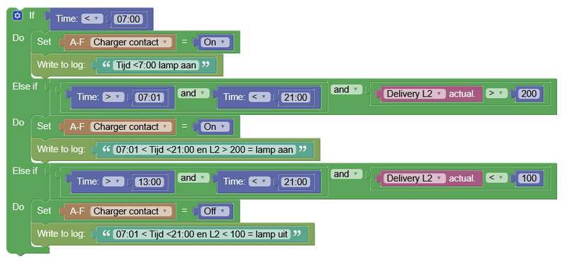

Kleine update, dit werkt *O*
Afbeeldingslocatie: https://tweakers.net/i/JHYsaGEaS1dF15TYo7u_qLVzsDU=/800x/filters:strip_exif()/f/image/VFlQdV5nM2i22C1DZ4SQkEYv.png?f=fotoalbum_large
Getest met een tijd van < 23:00 ('s avonds), lamp blijft consequent aan.
Nu met >300W op de teruglevering gaat de lamp aan.
Dus nu ook de auto ingeprikt (fase 3) en wat verbruik op fase 1 blijft de lamp ook aan.
Afbeeldingslocatie: https://tweakers.net/i/1VUi7_I2UI7j9jXwUyxwosD8klw=/fit-in/4000x4000/filters:no_upscale():strip_exif()/f/image/D4owFQM2GxE6bVsgjHZd31ep.png?f=user_large
Afbeeldingslocatie: https://tweakers.net/i/_SG6_B8DfoLGCja2p1ZM8iDq3hg=/800x/filters:strip_exif()/f/image/16QLGeA8ni6RTiFs9XxiCM6T.png?f=fotoalbum_large
