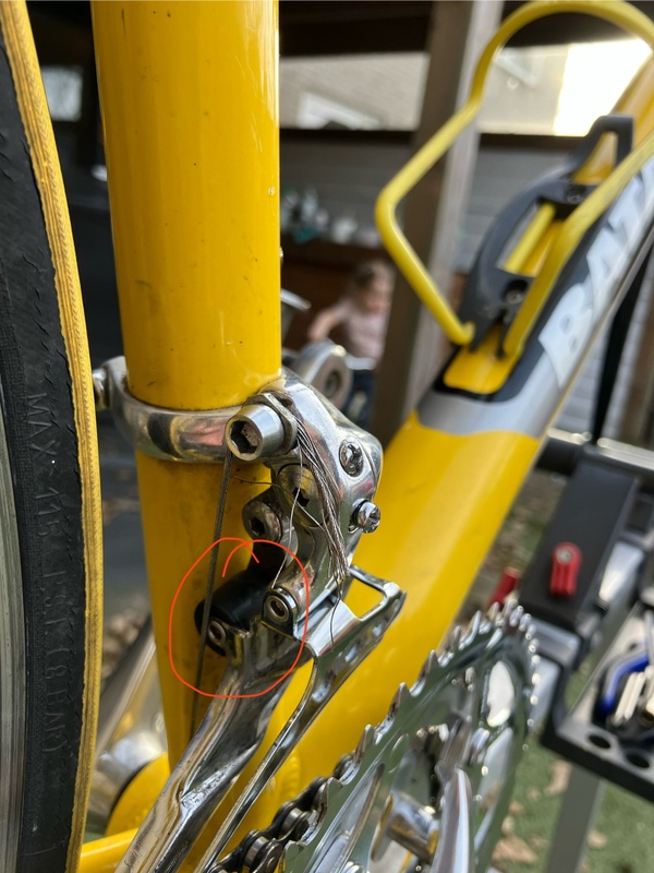

Recent tweedehands racefiets opgepikt. Batavus Equipe met Shimano Sora.
Probeer versnellingskabel voor af te stellen maar loop tegen iets aan.
Als de derailleur helemaal zonder kabelspanning staat en ik de kabel aanspan, dan komt deze tegen de roller / houder van volgens mij de terugveer-veer aan.
Het probleem is dat als ik de kabel strakker zet de derailleur naar buiten gaat (van frame af) en hiermee ook van de roller, maar dat de derailleur dan niet meer terug kan schakelen naar kleinste tandwiel want kabel te strak.
Bevestig ik de kabel niet op de juiste manier in de neutraal stand?
Veel dank !
Op de foto staat de kabel dusdanig strak dat hij net voor de roller valt. Als losser buigt hij over de roller heen

Staat de onderste limit screw niet te ver naar buiten gedraaid? Waardoor de derailleur te ver naar binnen valt en daardoor de versnellingskabel zijn spanning verliest?
Ik heb het dan over de meest rechter scrhroef op dit plaatje.
Daarnaast is je versnellingskabel versleten. Op een nieuwe moet zo'n uiteinde, bij je lokale fietsenmaker mogelijk goedkoper te krijgen: (https://www.mantel.com/sh...OqnttJvBz12BoCSLUQAvD_BwE)
