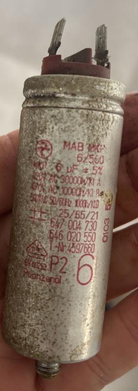

De motor van de afzuigkap die aan de buitenmuur hangt doet het niet meer, als we de afzuigkap aan doen dan horen we alleen bromtoon uit de motor komen. De motor heeft vijf draden: een blauwe en een aantal gekleurde. Afhankelijk van de stand van de afzuigkap staat er 220V op de blauwe draad en één van de andere.
ik heb de motor uit elkaar gehaald en zie deze condensator. Zou het kunnen dat alleen deze stuk is en voor de bromtoon zorgt? Miele vraag er 75 euro voor maar als ik "Condensator 6µF MAB MKP 6/500" google dan vind ik ook bij Conrad voor 13 euro.

Ja dat zou kunnen.
Heb je een multimeter?

Juup schreef op zondag 23 maart 2025 @ 15:29:
Ja dat zou kunnen.
Ja, zou het kunnen dat na het vervangen van de condensator de motor het weer doet (als in "is het waarschijnlijk dat ...")

Meet die condensator dan gewoon even door...

Juup schreef op zondag 23 maart 2025 @ 15:41:
Misschien een stomme vraag maar hoe meet ik met een digitale multimeter of ie stuk is?

Juup schreef op zondag 23 maart 2025 @ 15:54:
Ik wilde iets onaardigs zeggen maar in plaats daarvan verwijs ik je naar de forumregels.
Lees vooral het stukje "Probeer het eerst zelf op te lossen".
Policy: Alle regels die op het forum gelden
Je hebt gelijk: Google en Youtube zijn mijn vrienden. Blijkbaar heeft mijn multimeter niet de juiste stand. :'(

Aziona schreef op zondag 23 maart 2025 @ 16:05:
Condensator is vaak wel iets wat kapot gaat bij motoren van 7-10 jaar oud of zo. Wat ik ook wel eens doe is de motor aanzetten (laagste stand) en dan de motor een setje geven, dus even rechts of linksom draaien afhankelijk van wat de normale draairichting is.Zie filmpje tot 1:15

Check even of die wel vrij draait.
Zoja is een nieuwe motorcondensator wel het proberen waard. Bij mijn compressor was die ook kapot.

Jim423 schreef op zondag 23 maart 2025 @ 18:05:
Dank je, heb er al een besteld. Vrij draaien betekent niet geblokkeerd?

Correct.

Aziona schreef op zondag 23 maart 2025 @ 20:06:
Is het uiteindelijk gelukt?
