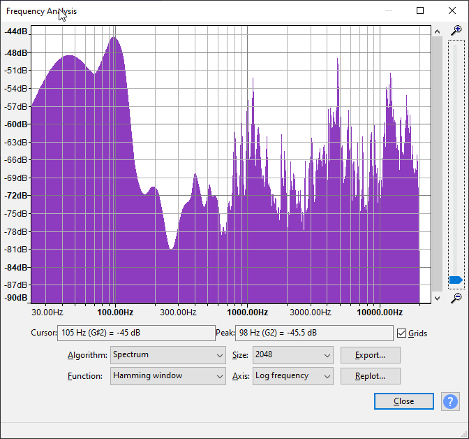

  • jeroen3
  • Laatst online: 27-11 14:18
Afbeeldingslocatie: https://tweakers.net/i/0_k0ZHAGxX7a7BGz6hFIqjxCfKY=/fit-in/4000x4000/filters:no_upscale():strip_exif()/f/image/sKMI1hOYztiS7sawMHxDO49G.png?f=user_large
Het is niet alleen een 100 Hz brom... er zit overduidelijk wat schakelruis in. Waar dat vandaan komt moet nog worden bepaald. Het feit dat het niet per direct relatie heeft tot het in-uitschakelen PV omvormer is verdacht.
