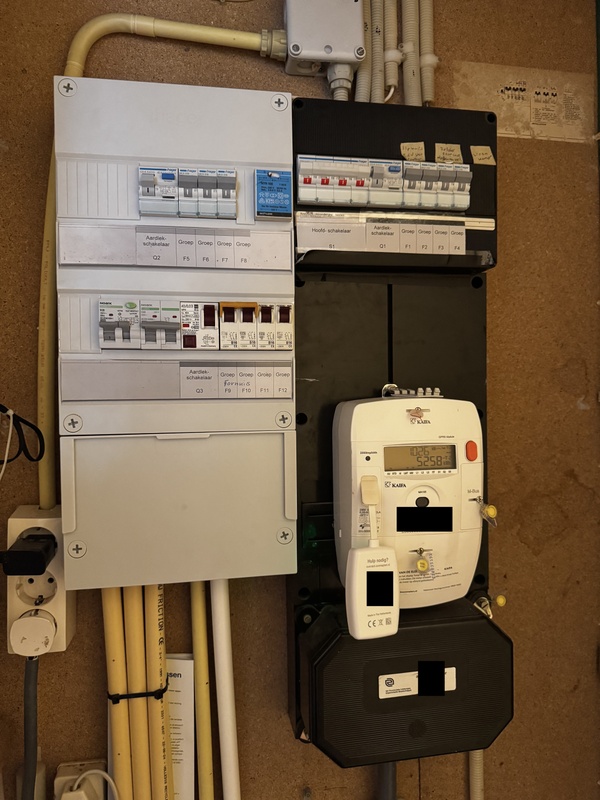

Eerder hebben we al een hoofdschakelaar laten plaatsen die gereed is voor 3 fase (4 slots breed), echter de energiemaatschappij hadden we nog niet ingeschakeld om op te schalen van 1 fase naar 3 fase. Die afspraak is inmiddels gemaakt en op 31-3 komt de monteur om de meterkast te verzwaren naar 3x25A.
Nu ben ik op zoek naar wat laadpaal installateurs die daadwerkelijk de laadpaal willen installeren. De laadpaal zelf heb ik reeds goedkoop kunnen kopen via het werk, dit betreft een 'Esolutions ePro 11/22Kw' model, zonder display, maar met app om te kunnen bedienen op afstand.
Wallbox link
Ik heb daarvoor 3 lokale bedrijven aangeschreven voor een offerte, echter 1 reageert er maar en die geeft aan dat we eerst de meterkast moeten verzwaren, terwijl dat al 31-3 geregeld gaat worden. Ik ben op zoek naar wat dit zou moeten gaan kosten en of wij nog iets over het hoofd zien qua bedrading. De meterkast heeft een kruipruimte eronder tot aan de voordeur (3 meter), daarna dient er ca. 1,5m naast de voordeur de laadpaal (wallbox) te worden gemonteerd. Zou er volgens jullie nog iets met load balancing moeten worden gedaan? Dit is een optie voor de laadpaal en is niet meegeleverd. We koken ook elektrisch en hebben airco's en zonnepanelen.

Ik zou wel loadbalancing toepassen omdat je smeltzekeringen als hoofdzekeringen hebt.
Volgens mij is de Fiat dan in 2 uurtjes max. vol. Wanneer niet mogelijk zou je met 5.5kW kunnen laden (3fase).
Enig idee waarom deze C40A automaat links erin zit?
Deze lijkt mij veel te zwaar. Ook zou ik de stekker met de grijze kabel eraan vervangen voor de juiste stekker.
  • bjusterbaarlik
  • Registratie: December 2022
Jim423 schreef op zondag 23 maart 2025 @ 14:16:
Lijkt mij een remautomaat.
