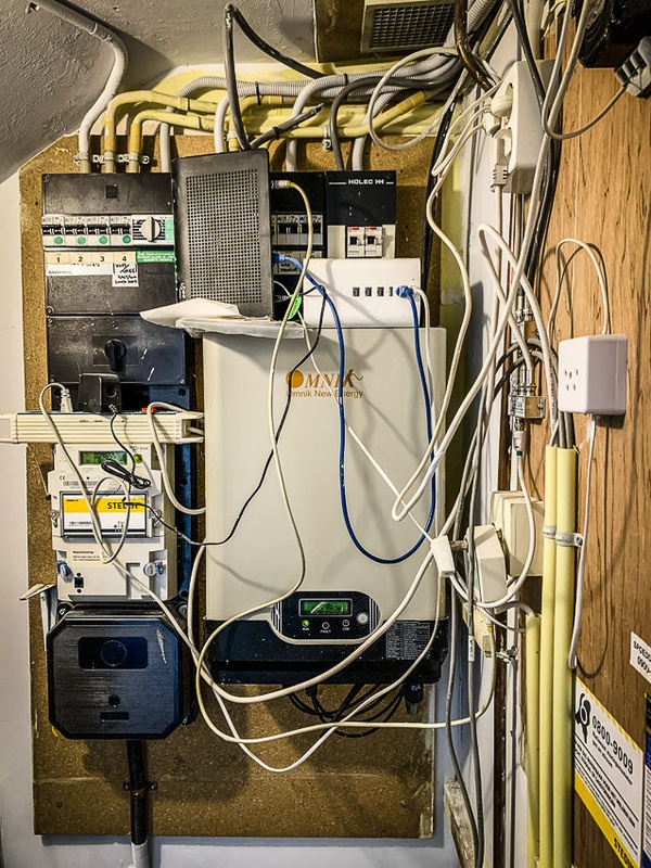

Ik heb nog een oude stoppenkast met ronde smeltzekeringen in mijn appartement.
Van oudsher zitten daar zekeringen van 16 A in. Volgens mij is dat overbodig.
Groep 1 zijn de slaapkamers. Soms zal ik daar een electrische deken gebruiken maar dat is nooit 3600 watt bij mekaar, zelfs geen 2300 watt
Groep 2 zijn de gang en de woonkamer. Daarbij ook de haspel die ik gebruik voor stofzuigen.
Groep 3 zijn verlichting WC, douche, keuken en stopcontact op balkon
Groep 4 stopcontacten keuken
Groep 5 wasmachine
Op mijn overdekte balkon heb ik twee zonnepanelen met wat opslag. Die opslag voedt tijdens maximaal 400 watt in het stopcontact dus groep 3.
Deze groep was van oudsher afgezekerd met 16 A hetgeen me nogal veel leek voor twee Philips Hue plafondlampen.
Ik heb deze groep daarom voorzien van een lichtere zekering, van 16 naar 10 ampere.
Dit is wat in de balkonsolar wereld ook wordt aangeraden omdat je 3,47 A ongezekerd invoedt (in mijn geval de helft) Overigen stopt dat invoeden als er stroom meer op het stopcontact staat.
Nu overweeg ik zelfs 6A of zelfs 2 A.
Want als er door die zekering 460 watt gaat door die zekering dan weet ik 1 ding zeker en dat is dat er iets mis is met de verlichting in toilet of douche, of met het teruglevering van de zonnecellen.
Voor de andere groepen overweeg ik hetzelfde, zo laag mogelijk zekeren. Liever een zekering die doorbrandt dan iets anders.....

Zekering verlagen van 10A naar 16A is alleen op de groep waar je PV op hebt zitten nuttig. Voor alle andere groepen is het schijnveiligheid.
Qua groep 4, als deze wel achter de aardlek zit is de markering fout.
Qua groep 5, doe je dan steeds met douchen netjes de trekschakelaar uit? En dus nooit douchen als je een wasje draait? Want dat is dan wel de bedoeling om het überhaupt veilig te laten zijn
Daarnaast heeft zo'n "wasmachine/droger schakeldoos" gewoon stopcontacten dus is niet toegestaan. Dan had je een keuzeschakelaar moeten toepassen.
En de foto is een beetje kapot gecomprimeerd, maar dat is denk ik geen Type A maar nog een Type AC. Deze zijn enorm makkelijk te verzadigen met moderne apparatuur met schakelende voedingen (of schakelende invoer in geval van PV). Gezien het super afhankelijk is van wat je op dat moment aan hebt hoeft de testknop dus geen betrouwbare indicatie te zijn. Daarnaast kan ik niet lezen wat de tripwaarde is. Dus die vervangen komt de veiligheid heel erg ten goede.
Samengevat, naar 10A gaan is voor het meeste schijnveiligheid. Echte stap in veiligheid maken is de boel moderniseren (en PV eigen groep geven). En ja, dat kost geld, maar geld voor je veiligheid.

Het is geldverspilling om je meterkast om te bouwen naar 10A, omdat de 16A zekeringen een ander formaat dan de 10A zekeringen hebben. Je kan beter je meterkast laten moderniseren naar installatieautomaten. Dat is pas veiligheid.

Ja, de passchroef beperkt de maximale zekering die je er in kunt draaien. Kleiner kan altijd. Voor het mooi zou ik dan ook de passchroeven vervangen maar echt nodig is dat niet.
Neemt niet weg dat ik dit wel een vrij onnodige en onhandige exercitie vind. Een keer de frituurpan aan en je zekering klapt er uit.

Groep 4 zit voorlopig nog en van oudsher op 16 A, dus 3600 watt. Waterkoker, inductieplaatje en magnetron tegelijkertijd doe ik op zich al nooit en een frituurpan komt er bij mij niet in :-)
Daarnaast heb ik de Smartplugs van EcoFlow op die stopcontacten en die hebben een overload bescherming van 2500 watt gedurende 10 seconden. Dan zouden twee smartpluggen samen nog steeds 5000 watt op die groep toelaten natuurlijk, dan is de 16A zekering aan de beurt :-)

Waarom? Waar ben je dan bang voor?
Wees verstandig en laat gewoon een nieuwe moderne groepenkast installeren. Voor rond de 700 euro kan je al klaar zijn.

Met lichtere smeltzekeringen verhoog je de veiligheid.
Maar ik hoop dat er wel een aardlekschakelaar in deze wat oudere installatie gemonteerd is.

Hoe oud is de bedrading in je woning? Want als je gaat zekeren met 10A voor de veiligheid kan je beter het probleem echt oplossen, door nieuwe bedrading te trekken.
Heb je normale bedrading in je woning, dan is 16A prima. Heel NL heeft dat.
In de basis is het doel van een zekering om de bedrading te beschermen. En 16A door een normale 2.5mm2 ader zit nog ruim onder de max.

En heb je ook al een aardlekbeveiliging?
En de bedrading is dat nog van katoen (en dan de buizen meestal van metaal :-)?

Als er iets mis is krijg je meestal een lek naar aarde (wordt door je aardlekschakelaar afgehandeld) of dikke kortsluiting. Bij kortsluiting maakt het weinig uit of er nou een 6A zekering in zit of 16A.
Als er iets mis is met je verlichting is het eigenlijk altijd kortsluiting. Dat gaat met 16A dus ook goed. Een lamp die normaliter 0,05A verbruikt en 'doordat er iets mis is' opeens lange tijd bijvoorbeeld 12A, dat slaat nergens op. Daar komt zo veel warmte bij vrij, die is direct stuk. Dat voorkom je ook niet door te downgraden naar 6A of 2A; dat is nog steeds veel te veel vermogen voor je badkamerverlichting om ook maar een significante hoeveelheid secondes te laten gebeuren.
De 16A beperking is om ervoor te zorgen dat je bedrading niet langdurig overbelast wordt, door te veel verbruik(ers) op een groep.
Ik denk dat je met deze downgrades weinig opschiet qua veiligheid. Wel maak je het voor jezelf en anderen lastig als je bijvoorbeeld een keer visite hebt die een föhn inplugt in je badkamer.

Nee nee gelukkig niet. 35 jaar geleden wel bij een hospita gezien, waterkoker was een dimmer op het licht.....
Aardlek is aanwezig, zie linksonder in deze foto.
Afbeeldingslocatie: https://tweakers.net/i/TH3I2dhlPL_280aaqDnB7Df3CRg=/fit-in/4920x3264/filters:max_bytes(3145728):no_upscale():strip_icc():strip_exif()/f/image/myPG5KPd9Gdl9bfOLLyJpZNN.jpg?f=user_large
  • hesselbeertje
  • Laatst online: 23:32
HansKeesom schreef op zondag 23 maart 2025 @ 11:44:
Die aardlek beveiligt alleen groep 1, 2 en 3, als ie het überhaupt nog doet.
Verder ben ik benieuwd hoe die zwarte kabel erbij in geprutst is. Ik heb wel een vermoeden...
Eruit met die zooi, dat is het enige dat veiligheid oplevert.
[ Voor 9% gewijzigd door hesselbeertje op 23-03-2025 11:47 ]
  • HansKeesom
  • Laatst online: 25-10-2025
chrisborst schreef op zondag 23 maart 2025 @ 10:35:
"In de basis is het doel van een zekering om de bedrading te beschermen. En 16A door een normale 2.5mm2 ader zit nog ruim onder de max."
Kijk dat is goede informatie. Dus hooguit is het teruggaan naar 10 A op sommige groepen overbodig. Maar op groepen die weinig verbruikers/wattage kennen, kan het geen last, toch. En mocht zo'n 10 A zekering te vaak smelten dan is het vroeg genoeg om weer naar 16 A te gaan :-)
  • HansKeesom
hesselbeertje schreef op zondag 23 maart 2025 @ 11:45:
Aardlek doet het nog, wordt elk jaar door me getest op de randaarde stopkontakten.
Groep 4 zijn de stopcontacten in de keuken die randaarde hebben en bij een RCD test toch de aardlek doet springen.
Groep 5 is de wasmachine.
Die zwarte kabel loopt keurig via de zekering van groep 2. Aangelegd door een man met 40 jaar ervaring in onderhoud, technisch magazijnbeheer en boten takelen :-) Hij heeft ook een randaarde bijgevoegd voor het stopcontact in de woonkamer bij het modem. Nee geen NEN-gecertificeerde elektrocien.
Was dat jouw vermoeden?
  • chrisborst
  • Laatst online: 21:39
@HansKeesom
Je praat over veiligheid, maar je huidige groepenkast is oud en 2 groepen zijn zelfs niet beveiligd door een aardlekschakelaar.
Wees verstandig en vervang heel de zooi.
Een simpele groepenkast kost 250 euro + installatie:
https://www.groepenkastbe...WE15RFN/?build=5SYNN171P1
Je hebt direct een kookgroep voor inductiekoken in de toekomst en nog 10 groepen. Neem je 6 groepen ben je 150 euro kwijt.

Veel LED lampen hebben ook een fusable resistor die zowel dienst doet als onderdeel van de voeding, als dat het een smeltveiligheid is. Om je LED lampen hoef je je echt niet druk te maken.
  • Jim423
  • Laatst online: 23:07
Nou, ik zou het geen keurig lopen willen noemen. Zelfs kabelclips ontbreken al mag deze kabel sowieso niet gebruikt worden. Los daarvan functioneert je aardlekschakelaar misschien maar is deze ongeschikt om PV te beveiligen. Zekering laten zakken naar 10A vind ik een goed idee (zelf heb ik 13A automaten) maar lager zou ik niet doen. Met smeltzekeringen (stoppen) is opzich niets mis, deze worden nieuw nog steeds aangelegd echter de ouderdom van de kast en aardlekschakelaar is wel een puntje natuurlijk.
AMD Ryzen 5800X - 32GB DDR4 Corsair RGB - XFX 6900XT - Panasonic HIT 990Wp - AE200L WPB met cv-ondersteuning
  • Rukapul
Van al deze dingen zijn de zekeringen waarschijnlijk nog het betrouwbaarste :X
Zelfs die schakelaars ben ik wel eens compleet gaar tegengekomen.
Bij dit soort oude meuk met bijgeknutseld spul moet je niet kloten met iets lager afzekeren want het doet niets af aan het netto risico. Of je vervangt de kast of je koopt een nette rookmelder en sluit een nette in inboedel-, opstal- en uitvaartverzekering af.

  • Beste antwoord
  • Septillion
  • Laatst online: 19:50
Septillion
[ Voor 5% gewijzigd door Septillion op 23-03-2025 13:08 ]
  • HansKeesom
Oke, flinke discussie, maar daar vroeg ik ook om.
Wat ik heb geleerd
-Vanwege de balkonsolar is terug gaan voor die ene groep van 16 A naar 10 A prima ook al is het gevaar zeer theoretisch omdat de overige gebruikers op die groep plafondverlichting is.
-Probleem is voroal de groep 5, de wasmachinegroep die niet reageert op de RCD test (gelukkig wel randaarde)
Conclusie :
Op naar een nieuwe groepenkast met aardlek voor alle groepen.
Dan gelijk kijken naar de aftakking die boven groep 3 is gemaakt, wellicht is dat het stopcontact op het balkon, dan kan dat gelijk op een eigen groep.
Idem voor de wat bijzondere aftakkingen van Groep 1, de slaapkamers.
Iedereen dank voor de duidelijk feedback. Ik heb een klusje om te laten doen.
