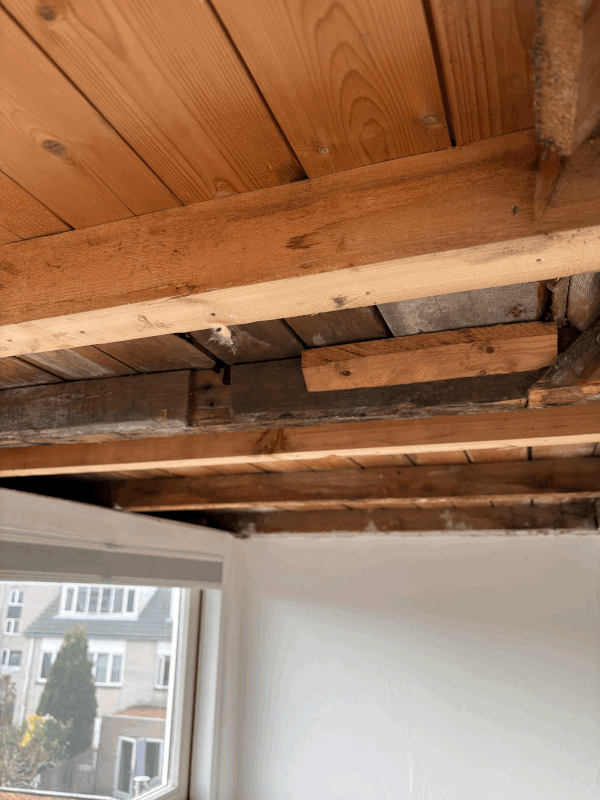

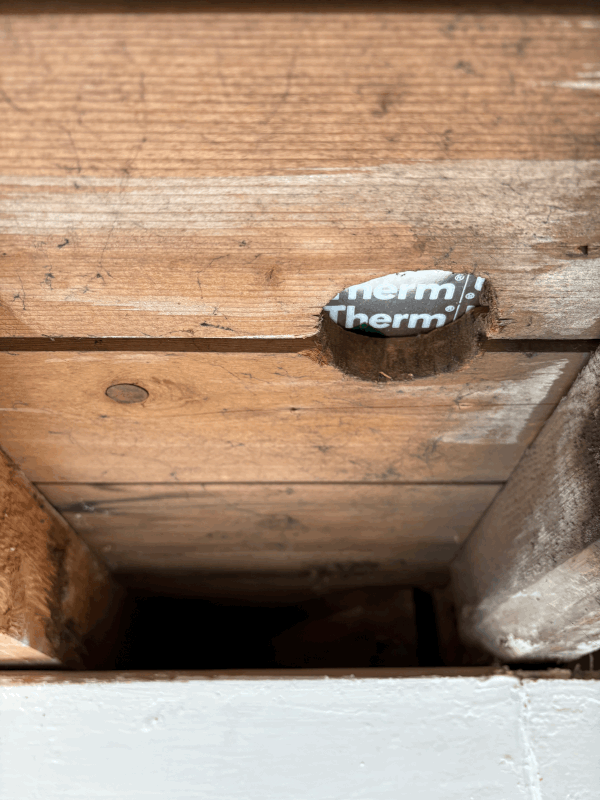

Beste klus tweakers, hier een technische isolatie vraag:
Ik ben me zolder dak aan het isoleren en heb alles gestript. de dakkapel heeft een plat dak met nieuwe bitumen laag en pir. Nu wil ik aan de binnenkant ook wat isolatie aanbrengen ( zat wat oud glaswol, dat eruit gehaald)
ik ben bezig geweest met Houtvezelplaten (7cm) https://www.bouwmaat.nl/s...-491m2/product/0000840943
Nu vraag ik me af, moet ik dit nog afwerken met een klimaatfolie? Aangezien de bovenkant van het dakhout geïsoleerd is met PIR en dus dicht zit, moet ik neem ik aan voorkomen dat ik het aan de warme kant/onderkant ook opsluit.

Ja, binnenzijde luchtdicht afwerken met klimaatfolie. dan gaat het altijd goed.

een Dampregulerende folie? miofol-active-folie bijvoorbeeld? dan moet ik dus ook nog wat tegels aanbrengen en daarop gips (beperkte hoogte tussen vloer en dak, daarom dacht ik zonder folie gips er aan te zetten.

je kan het even in Ubakus zetten en kijken of het zonder folie kan maar ik zou de gok niet nemen.

Het ligt er aan hoe dik het pir is wat er op zit.
Grofweg mag er de helft onder het damdichte PIR zitten aan Rd waarde zonder dat je een klimaafolie nodig hebt. Dus met bijv. Rd4 op het dak, mag je er nog Rd2 straffeloos onder doen zodner folie. Dan valt het condensatiepunt boven de dampdichte onderkant van het pir en blijft het houtvezel droog.
Met Ubakus kun je het punt preciezer uitzoeken.

Ik denk dat ik er voor de zekerheid een Miofol Active folie plaats. Dan tengels, dan wat gips.
