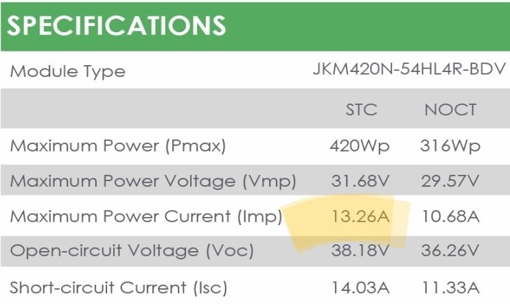

De Victron Multi RS solar heeft als "maximale PV-ingangsstroom" 13A op de data-sheet staan. (En 16A als max PV-kortsluitstroom).
Veel inverters zitten ergens tussen 12 en 15A voor de ingangsstroom.
Veel moderne PV-panelen hebben een Imp die héél dicht tegen de 13A zit, of er zelfs boven.
Is dit dan té hoog en dus schadelijke voor bvb de Multi RS?

@stefaantje Wanneer de panelen minder belast worden gaat het voltage omhoog en de stroomsterkte omlaag. Onbelast is het voltage altijd het hoogst (VOC waarde in datasheets).
De omvormer gaat simpelweg niet meer dan 13A uit de panelen trekken. Panelen aansluiten met een maximale stroom boven de 13A is niet schadelijk.
De kortsluitstroom is vooral van belang bij parallel aangesloten strings. Wanneer in een van de twee of meer parallelle strings een sluiting ontstaat kan er door de bedrading van omvormer een hoge stroom van string naar string gaan lopen. De 16A geeft aan dat je geen twee strings parallel mag aansluiten.
Dat is op te lossen door iedere string te beveiligen met PV zekeringen.
