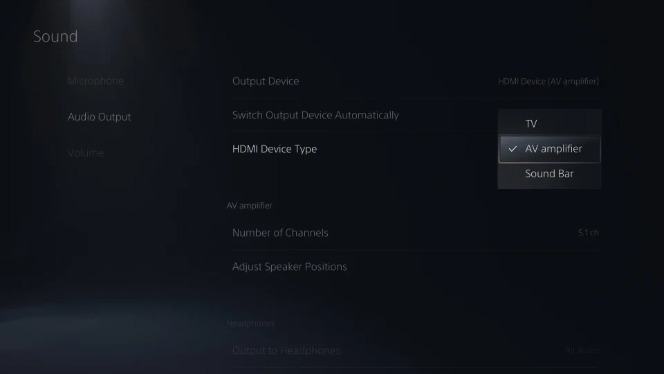

In mijn PS5 settings heb ik volgende ingesteld staan voor geluid
Settings —> Sound —> Audio Output
  • Output Device: HDMI Device (AV Amplifier)
  • Switch Output Device Automatically: On
  • HDMI Device Type: AV Amplifier
  • AV Amplifier - Number of Channels: 5.1 ch
  • General - Audio Format (Priority): Linear PCM
Die laatste staat op PCM en niet op Dolby Audio of DTS omdat de TV enkel PCM als optie beschikbaar heeft.

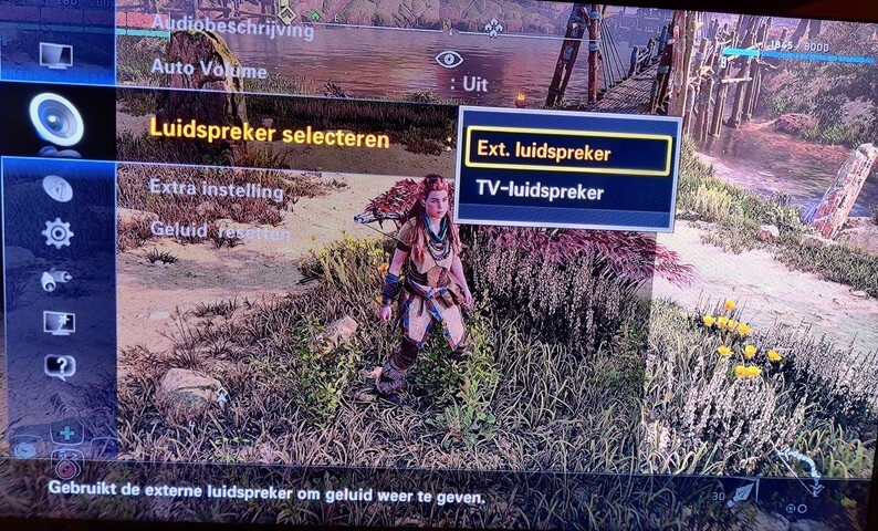

Op de TV staan de instellingen als volgt
Menu —> Geluid
  • Luidspreker selecteren: Externe luidspreker
  • Extra instelling - SPDIF-uitvoer - Geluidsformaat: PCM
Bovenstaande in plaatjes:
Samsung UE55C6000 - Menu - Geluid - Luidsprekers selecteren: Ext. luidspreker

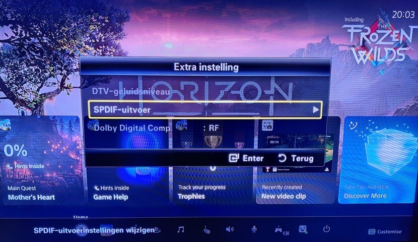

Samsung UE55C6000 - Geluid - Extra instelling - SPDIF-uitvoer
Enkel de SPDIF optie is beschikbaar, de DTV- geluidsniveau & Dolby Digital Comp. opties niet
Samsung UE55C6000 - Menu - Geluid - SPDIF-uitvoer - PCM
Enkel de PCM optie is beschikbaar niet de Dolby Digital.

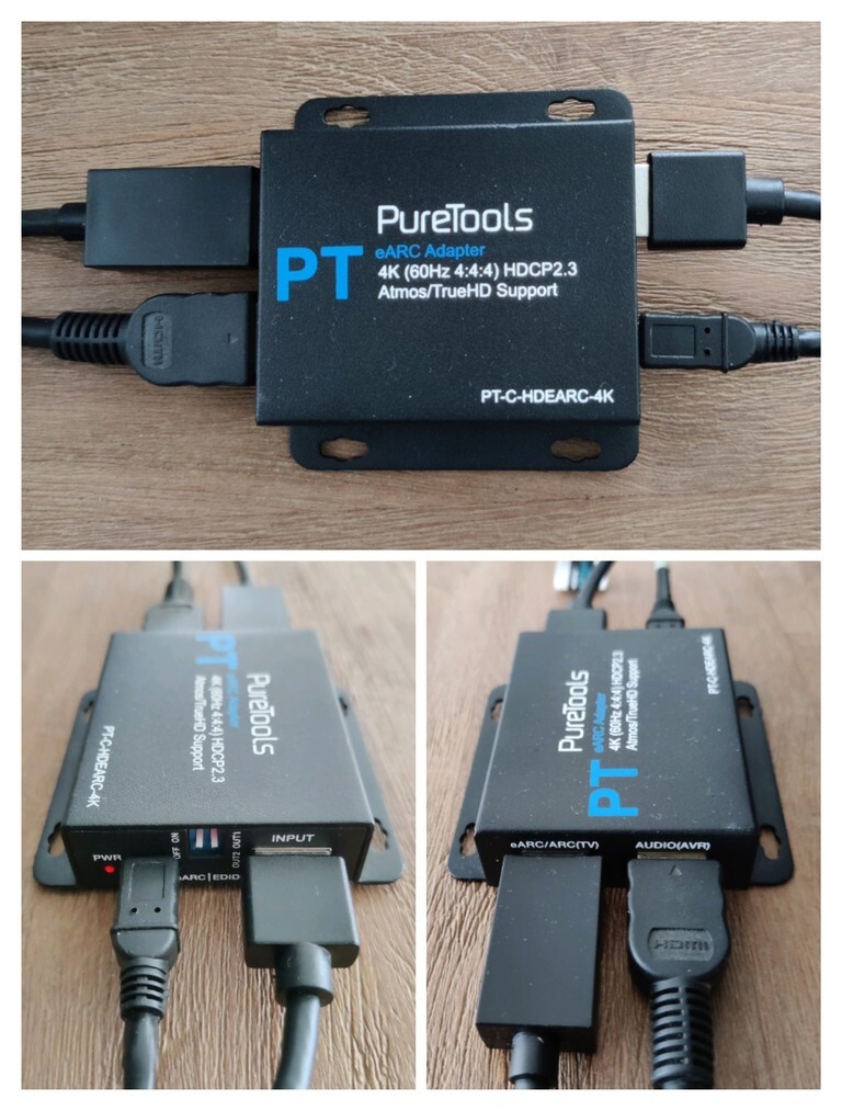

Indien "ja" zou je bijvoorbeeld https://www.amazon.nl/Pur...-extractor/dp/B09CTB8VJJ/ aanschaffen, in modus 2 "Modus 2 – Audio Splitter". Gelinkte merk en type puur als voorbeeld, aanbod is aanzienlijk.
Dit deel van de beschrijvende tekst is wat je wilt:
Een 4K-bronapparaat wordt rechtstreeks op de ingang van de eARC-adapter aangesloten. Deze slijpt enerzijds het hele signaal door naar een verbonden tv-apparaat en extraheert tegelijkertijd de audio als compatibel signaal aan de AV-ontvanger.
Oftewel:
Sony PS5 - HDMI - eARC ding
1. Output TV naar de TV voor beeld en geluid
2. Output AVR naar een ingang van de receiver voor alleen geluid
Met een extractor met twee maal HDMI Out zou je als audio output "LPCM" kunnen selecteren op de PS5. HDMI heeft een hogere bandbreedte en is niet beperkt tot Dolby dan wel DTS van S/PDIF. Signaal wordt gesplitst. Geluid van de TV zal handmatig op nul moeten worden gezet als je via de 5.1 speelt.

Was gisteravond al aan het kijken naar alternatieven voor die audio extractor die niet werkte en kwam daarbij verschillende eARC extractors tegen maar omdat mijn TV helemaal geen ARC ondersteunt en mijn versterker enkel ARC maar geen eARC heb ik niet verder naar die dingen gekeken. Onterecht blijkt nu. ;)
Dank je @FeaR, goed gevonden dat apparaat! (y)
Was toen wel deze FeinTech VSP01202 HDMI 2.0-splitter 1x2 met 4K HDR Downscaler Audio-EDID Zwart tegengekomen die ook 2x HDMI output heeft en de tekst erbij lijkt te suggereren dat beiden audio output kunnen leveren:
”Handmatige conversie van de audio-EDID via audiomodusschakelaar, biedt het best mogelijke of gezamenlijk ondersteunde audioformaat”
Dus die had ik alvast besteld. :)
Maar heb de PureTools eARC audio-adapter, splitter en extractor die jij vond voor de zekerheid nu ook besteld.
Beiden wel ruim 2x zo duur dan diegene die ik eerst had gekocht maar kon beiden als retourdeal kopen dus dat scheelt en hopelijk werkt het daarmee wel.

Bij deze settings voor HDMI Device Type had ik AV Amplifier geselecteerd
PS5 - audio settings - HDMI Device Type
Dan bij Number of Channels de instelling veranderd van 5.1 naar 2 Ch. en toen zag ik de DTS indicator op mijn versterker even uit en weer aan gaan maar had ik alsnog directioneel geluid uit de achter speakers.
Dat zou toch niet moeten kunnen bij 2 Ch. geluid?
Mijn versterker is volgens mij niet geavanceerd genoeg om weer te geven of hij 5.1 of 2 kanaals geluid binnen krijgt maar omdat de achter speakers nog directioneel geluid weergeven ga ik van 5.1 uit.
Ik vermoed dat jouw audio setup een stuk geavanceerder is en het bij jouw apparatuur wel precies wordt weergegeven wat er binnenkomt op de versterker. :)
Ben benieuwd wat er bij jou gebeurt als je dat doet.

@FeaR Net even snel getest met de geluidsinstellingen van de PS5, deze is direct met de HDMI kabel op de TV aangesloten op HDMI poort 4.
HDMI Device Type
Getest met deze instellingen:
  • TV
  • AV Amplifier
  • Soundbar
Resultaat:
De TV geeft met elke instelling geluid.
Bij het wisselen van instelling valt even kort het geluid weg
(is alleen mogelijk als HDMI Device Type op AV Amplifier staat ingesteld)
  • 2 ch
  • 5.1 ch
  • 7.1 ch
Resultaat:
(en dat voor elke mogelijke instelling van HDMI Device Type en bij AV Amplifier ook voor elke channel optie)
  • Linear PCM
  • Dolby ATMOS
  • Dolby Audio
  • DTS
Resultaat:
Bij het wisselen van instelling valt het geluid niet weg
Mijn gevoel zegt dus dat dit komt doordat de PS5 zijn audio instellingen simpelweg negeert omdat de TV via EDID aan de PS5 vertelt dat hij alleen 2 Ch audio aan kan. (In welk formaat dat dan wordt aangeleverd weet ik niet maar gok PCM.)
Dat de instelling Audio Format (Priority) überhaupt niets doet in dit geval lijkt me bevestigd door het feit dat het geluid niet eens kort wegvalt, er wordt dus niet van audio signaal gewisseld.
De settings geeft natuurlijk ook enkel de prioriteit aan, is geen directe keuze van het signaal.
Ik vermoed dat de PS5 van de TV te horen krijgt dat hij maar 1 soort geluidssignaal kan verwerken en dan is het logisch dat die Audio Format (Priority) instelling niets doet want er is simpelweg niet naar een ander signaal te wisselen.
Dat bij het wisselen van de andere instellingen wel even kort het geluid weg valt ligt naar mijn idee dat er een nieuwe audio onderhandeling wordt geïnitieerd.
Dat je als gebruiker zegt via de settings bijvoorbeeld zegt “doe mij maar surroundgeluid” wanneer je de optie AV Amplifier met 5.1 selecteert en dat de PS5 dat probeert maar er dan achter komt dat de TV dat helemaal niet kan en weer terug valt om het standaard 2ch geluid wat de TV wel kan verwerken.
Dit met het idee dat het voor de gebruiker beter is om wel geluid te hebben dan geen geluid doordat de gebruiker zelf iets verkeerd heeft ingesteld.
Levert Sony alleen maar gedoe en irritatie vanuit de gebruikers op dus vanuit dat oogpunt is het begrijpelijk dat ze daarvoor kiezen.

Ben begonnen met de PureTools PT-C-HDEARC-4K 4K 18Gbps HDMI eARC Audio Converter
Is nogal een lang verhaal maar er kan geskipt worden naar de TLDR helemaal onderaan! ;)
Beschrijving, aansluiten en instellingen van de audio extractor
Het kastje heeft 1 HDMI input en 2 HDMI outputs.
Out 1 is gelabeld “eARC/ARC(TV)”
Out 2 is gelabeld “AUDIO(AVR)”
De PS5 is uiteraard op de input aangesloten, de TV op Out 1 en de versterker op Out 2.
Er zitten ook 2 DIP switches op.
Switch 1, de eARC switch genoemd, zit links en heeft twee standen: “ON” & “OFF”
Switch 2, de EDID switch genoemd, zit rechts en heeft twee standen: “OUT1” & “OUT2”
Volgens de handleiding doen deze:
eARC switch
The switch is used to turn on/off the eARC function:
Switch to “ON” position, the AUDIO OUT2 port will output the eARC/ARC audio
Switch to “OFF” position, the AUDIO OUT2 port will output the audio from HDMI IN port.
Dus heb ik die ingesteld op “OFF” want mijn TV heeft geen ARC en zelfs als dat wel zo was wil ik alsnog de audio van de PS5 hebben die op de HDMI IN poort is aangesloten.
EDID switch
The switch is used to select EDID setting:
Swicth to “OUT1” / “OUT2” position, the product will copy the corresponding EDID from the device connected to OUT1/OUT2 port.
If the copy fails, it will use the internal EDID of the default 1080p 2CH.
Deze heb ik op OUT2 ingesteld, ik wil tenslotte dat de versterker die op OUT2 zit aangesloten aan de PS5 laat weten via EDID welke audio formaten deze ondersteund zodat ik surround geluid output krijg vanuit de PS5.
De TV die op OUT1 zit aangesloten laat volgens mij enkel weten dat hij 2 kanaals audio ondersteunt en daar heb ik niets aan.
Die fallback optie van 1080p 2CH is ook ideaal want ik begrijp hieruit dat er vanuit OUT1 geen EDID signaal meer door komt (zal wel niet kunnen wanneer er twee devices met EDID actief zijn richting een bron, of op zijn minst onwenselijke resultaten geven) en dit is ook wat de TV zou uitsturen dus geeft ook geen issue als de versterker uit staat want dan wordt netjes de gewenste resolutie en audio die de TV aankan doorgegeven.
Mocht ik ooit naar een 4K TV wisselen dan is dit natuurlijk wel onhandig maar dan heb ik dit kastje sowieso niet meer nodig. ;)

PS5 Audio settings staan als volgt:
HDMI device type - AV Amplifier, 5.1
Vervolgens getest met Audio Format (Priority):
  • Linear PCM = geluid op TV en versterker (geen indicator)
  • Dolby Atmos = geluid op TV en versterker (Dolby logo + D indicator)
  • Dolby Audio = geluid op TV en versterker (Dolby logo + D indicator)
  • DTS = geen geluid op TV en wel op versterker (DTS indicator)

Geluid wordt weer op versterker actief, maar geluid op de TV valt weg.
Zelfs niet meer mogelijk de geluidsindicator van de TV nog op te roepen.
Reden blijkt is dat de TV automatisch op geluid “Ext. luidspreker” is gezet.
Waarschijnlijk via CEC vanuit de versterker.
Dat dit met de eerste stap toen de TV nog uit stond niet gebeurde komt waarschijnlijk omdat de versterker toen al aan stond voordat de TV aan was.
Getoonde PS5 Audio settings:
Audio Format (Priority): Dolby ATMOS
Deze zijn dus onveranderd van toen de versterker nog aan stond.
TV terug op geluid via “TV-luidspreker” gezet en nu ook weer geluid via TV.
Dus weer beiden!
Audio format is nu dus automatisch veranderd!
Kan dit aanpassen naar elk format, dus ook DTS, zonder dat het geluid op de TV wegvalt, zelf niet even heel kort. Gebeurt dus niets mee. Is dezelfde situatie die ik al eerder getest had een paar posts hierboven met de PS5 direct op de TV aangesloten.
Als test HDMI Device type omgezet naar TV om te zien of het bij aanzetten van de versterker de PS5 overschakelt naar “AV amplifier” wat ik toen de versterker actief was had ingesteld of dat enkel het audio format wijzigt, naar het eerder ingestelde ATMOS.
PS5 Audio settings staan nu als volgt :
HDMI device type - TV, (5.1 greyed out)

Nu als test de TV audio settings weer op TV zetten, nu ook weer geluid op TV!
PS5 audio settings blijven ongewijzigd.
Is eigenlijk een beetje onzinnig test want in de praktijk is het juist fijn als de audio van de TV automatisch uit gaat wanneer je de versterker aan zet. :)
Dus TV geluid weer op “Ext. luidspreker” gezet voor de verdere tests
Nu versterker weer uit zetten
Geluid valt weg want versterker is uit en de TV geeft ook geen geluid , is logisch want die staat nog op op “Ext. luidspreker”.
Getoonde PS5 Audio settings, blijven ongewijzigd :
De PS5 heeft dus niet door dat er iets veranderd is, blijkbaar gaat het PureLink kastje niet opnieuw onderhandelen met de PS5, waarschijnlijk omdat er niet gemerkt wordt dat de versterker uit gaat.
TV weer terug naar TV- luidsprekers gezet en er is weer geluid, PS5 settings zijn nog steeds niet veranderd. Niet gek ook want de PS5 kan niet weten als er iets op de TV verandert want zover ik begrijp uit de handleiding van de PureLink wordt EDID van aangesloten devices enkel doorgezet van out 1 en niet out 2 waar de TV op aangesloten zit.
