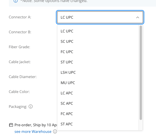

Afbeeldingslocatie: https://tweakers.net/i/SULOHvM7HvVPx3tl4CaWOxWLlD0=/fit-in/4000x4000/filters:no_upscale():strip_exif()/f/image/cTaH75laSBHXp8cHec7trNkU.png?f=user_large
@Paul Dit is betaalbaar! Bedankt.
Nu kan ik kiezen uit twee verschillende SC connectors
SC UPC
SC APC
Maakt dit iets uit? Ik wil onderstaand converter gebruiken:

Ja, APC is "angled" en voor lange afstanden (meerdere kilometers). De andere kant moet dan ook APC hebben. In jouw geval is UPC de juiste.
Dat is een andere dan je eerst linkte, deze heeft maar één SC-aansluiting, de andere heeft er twee. Ander verschil is uiteraard 100 Mbps vs gigabit.
Om iets toekomstbestendiger te zijn zou je twee stuks uitvoering: ZyXEL XMG-105 kunnen overwegen en daar een SFP instoppen: https://www.fs.com/produc...attribute=13788&id=244538 Wel heb je dan een duplex singlemode LC-APC naar LC-APC-kabel nodig (of drie stuks simplex als je reserve wil voor het geval er een strand [een van de fibers] stuk gaat).
En zo zijn er (zoals @MasterL ook opmerkt) meer opties; aan de ontvangende kant heb je sowieso een switch nodig (als je die nog geen hebt in de pipowagen, en je meer dan 1 ding aan wil sluiten). Als je daar ook wifi wil kun je hier iets van overwegen: categorie: Modems en routers
Zorg vooral dat beide opties dezelfde snelheid aankunnen, een 10G SFP+ praat over het algemeen niet met een gigabit SFP (al zijn er wel SFP+ modules die beide kunnen).

Een lc/apc kabel in een LC/UPC sfp gaat niet werken. Daar krijg je gigantische dempingen mee. LC/APC koppelvlak van de vezel is 8 graden schuin en van LC/UPC is het koppelvlak van de vezel bol . Het beste is gewoon lc/upc te nemen.
ZIe link:
https://www.reddit.com/me...d51b19971af946708a28a365a
