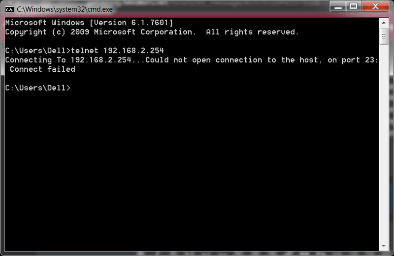

Afbeeldingslocatie: https://tweakers.net/i/kcmiVC0cfGXp2MM-wi5lmJ_ed80=/800x/filters:strip_exif()/f/image/idEXMl6E9y5lhuGlTHosUZET.png?f=fotoalbum_large
Helaas lukt telnetten naar de standaard poort niet. Wellicht een andere poort of helemaal geen telnet toegang mogelijk?
Ik zie hier dat er voor een nieuwer Technicolor modem (het is dus eigenlijk de Technicolor TG787 en niet de Thomson zoals ik als topic titel invoerde) wel degelijk telnet toegang mogelijk is, dus KPN/Technicolor heeft dat voor de Experiabox uitgeschakeld?
https://lafibre.info/ovh-...odem-technicolor-tg788vn/
Het gaat daar dus over de iets nieuwere TG788vn

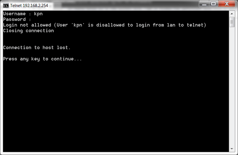

Ik ben iets verder gekomen, waarschijnlijk doordat ik binnen Telnet het commanda "unset ntlm" heb uitgevoerd, want nu vraag ie wel om een username en password als ik een telnet connectie maak naar het modem.
Als bewijs hiervoor onderstaande screenshot, waarbij ik als user kpn met blanco password probeer in te loggen en de melding krijg dat dit niet kan/mag:
Afbeeldingslocatie: https://tweakers.net/i/CbzYy3Lwojljjy2AzXto6hDQtNs=/800x/filters:strip_exif()/f/image/78FcDGHauWEcjCU4HbLlBzTb.png?f=fotoalbum_large

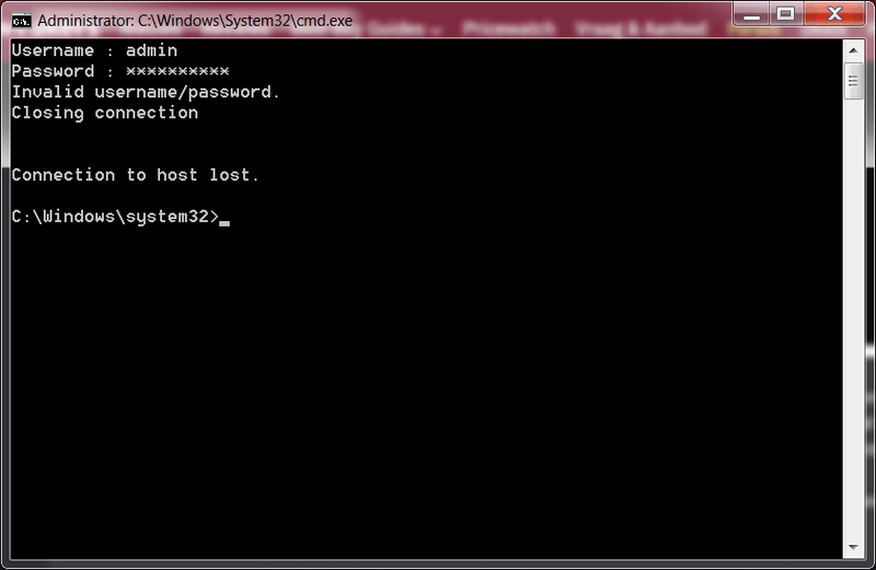

Hieronder het resultaat als ik met username: admin en Modem Acces Code als password probeer in te loggen. Iets soortgelijks gebeurt helaas ook als ik "admin" wijzig naar engineer, administrator, Administrator, Thomson etc. :

Ik kan dus (zonder wachtwoord) wel als user "kpn" in de webinterface komen, maar via telnet mag dat niet zoals uit bovenstaand screenshot blijkt.
